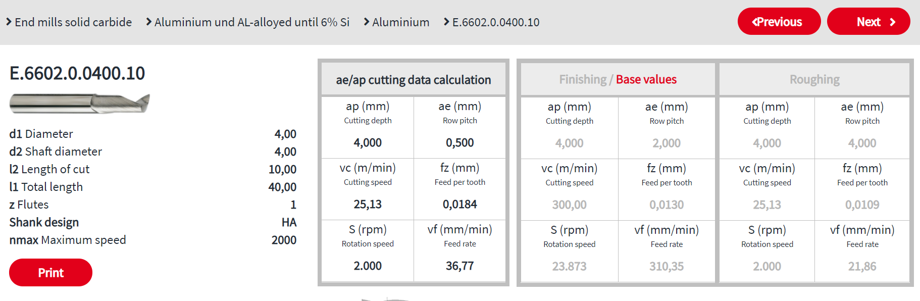

TOP67
Posty w temacie: 21
Posty: 2224
Lokalizacja: Wrocław
Re: mini frezarka do stali - kilka pytań laika
#93
Post napisał: TOP67 » 12 sty 2021, 13:29
Da się, tylko z jaką wydajnością
Poniżej dane z kalkulatora dla frezu 4 mm i prędkości 2.000 oraz zalecanej 23.800
Na takich obrotach, to nawet frezy HSS nie pójdą dużo szybciej.
