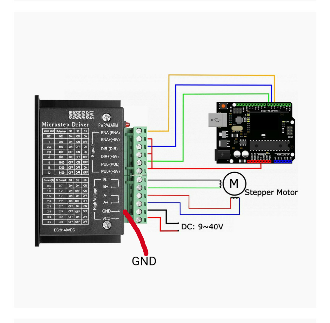

Mam pytanie gdzie podłączyć ekran przewodu silnika?
Wiem że nie można z oby stron tylko z jednej przy sterowniku żeby nie powstała pentla
Nie mogę nigdzie zlokalizować jakiś konkretnych informacji coś widziałem że do pinu GND?
Działam na TB6600 i ardiuno uno
Zasila to zasilacz inpulsowy
Dodam też że instalacja elektryczna w moim garażu nie ma uziemienia
Czy taki sasilacz też powinien być uzieminy, czy ma to wpływ na działanie maszyny cnc?
Będę bardzo wdzięczny za konkretne odpowiedzi

Ekran łączy się z jednej strony do punktu o najsilniejszym potencjale (najczęściej masa) najlepiej uziemionym, najlepiej przy odbiorniku. W twoim przypadku na silniku nie masz masy więc podłącz do masy (gnd) zasilania sterownika.

Czyli tak jak dobrze rozumiem tak ?
I każdy przewód lepiej do swojego sterownika czy można z jednego wziąść przewodem i połączyć wsystkie ekrany?

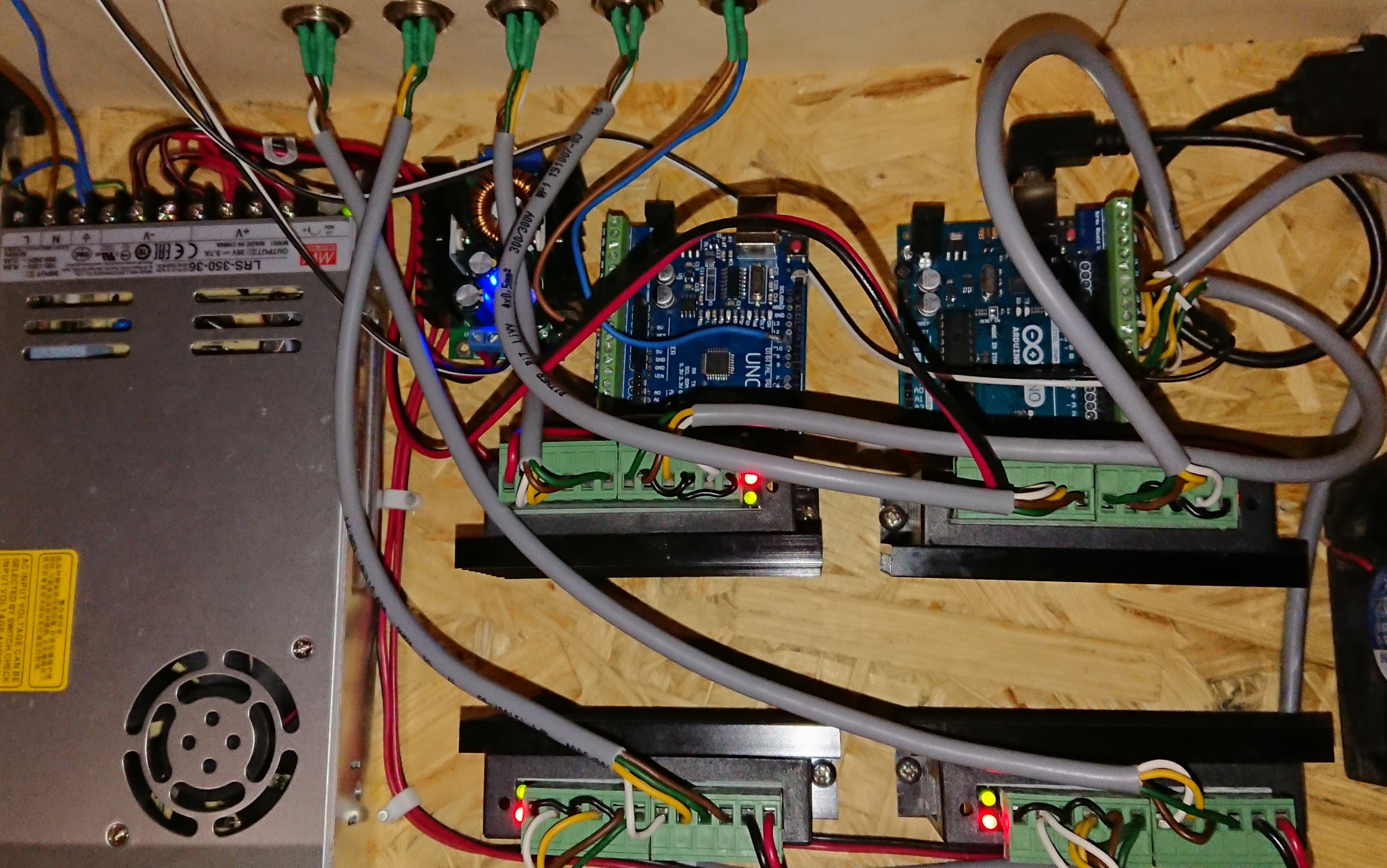

A masę zasilania masz osobno popodłączaną, czy łączą się wszystkie przy zasilaczy? Zrób sobie szynę przy wyjściu z szafy, odizoluj po pół centymetra kabla i tam przykręć, a od szyny kabelek do przewodu PE, albo do minusa zasilacza DC jak masz instalację dwuprzewodową.

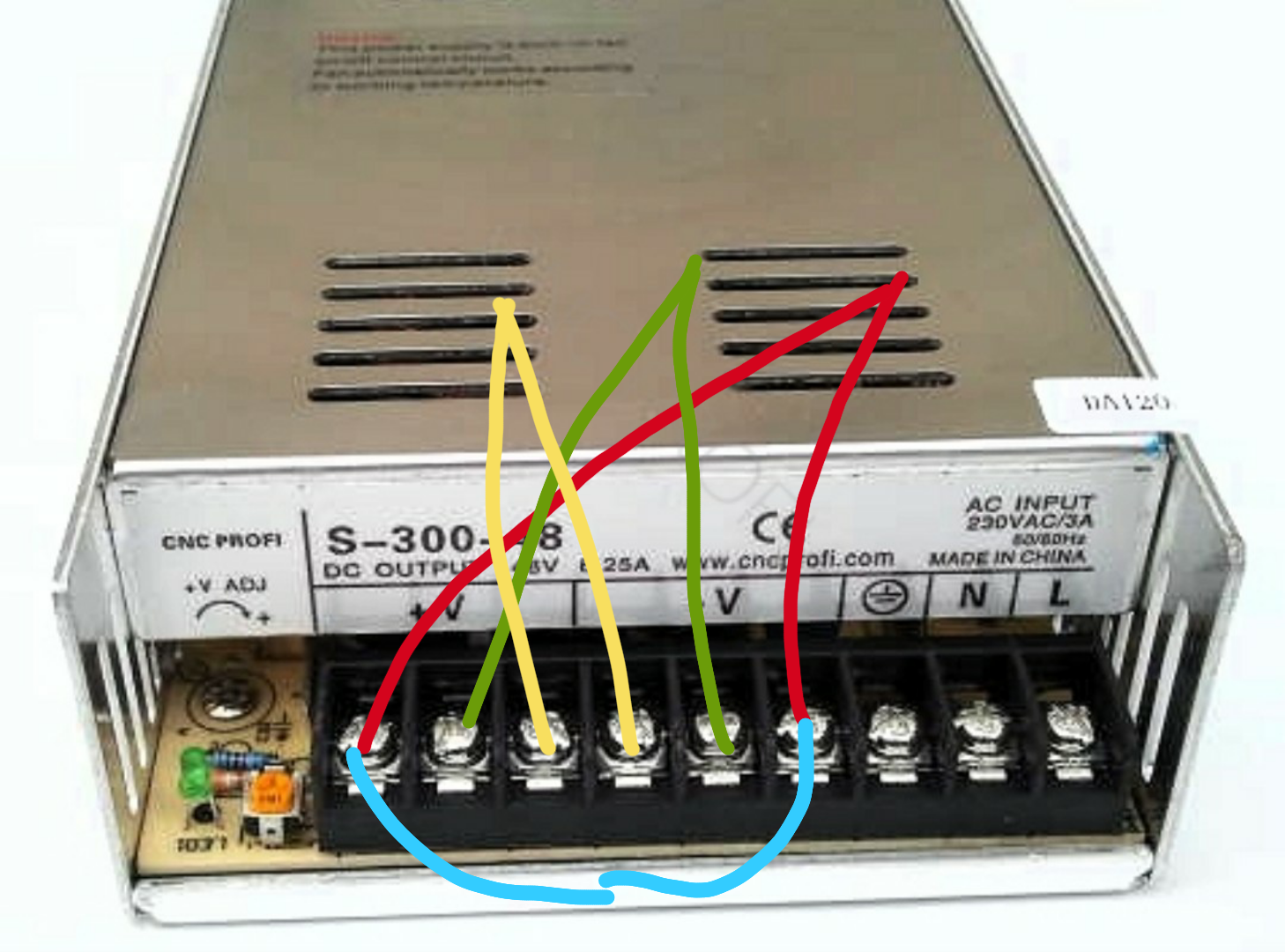

Mam taki zasilacz i cztery sterowniki tb6600 dla osi Y mam wspulne zasilanie tak jak zaznaczyłem
I właśnie nie mam uziemienia w garażu

Weź te arduiny w drugi koniec szafki a sterowniki i zasilacz w drugi, bo Ci się jedno z drugim będzie samo w srodku zakłócać.
Jak masz metalowe złączki to pod każdą podłóż kawałek przewodu, a drugi koniec do minusa zasilacza (wszystkie 3 wyjscia -V powinny być połączone).
Ekrany tych przewodów w środku skrzynki też możesz wtedy podpiąć do obudów wtyczek, ale przede wszystkim te na dworze.

Dzięki Ci wielkie za info
Ale nic nie przeszkadza że zasilacz nie ma uziemienia?
I twierdzisz że jest za blisko arduino wsystkiego?
Czyli muszę większą skrzynkę lub jakąś przegrodę zrobić?
Kurcze tak sugerowałem się jak ludzie robią to niektórzy jedno na drugim właśnie i jakoś im działa
Mi w sumie działa tylko właśnie nieraz maszyna popełnia jakiś błąd, gcod jest prawidłowy a ostatnio oś Z podczas pracy, już po kilku przejazdach przy wycinaniu drewnianego elementu gwałtownie się zanurzyła, schodzi po prostu że ścieżki

Napisałeś że wsystkie 3 wyjscia -V powinny być połączone.
W jaki sposób bo nie bardzo rozumiem?

W srodku w zasilaczu są połączone.
Sterowniki krokowców plują wysokimi częstotliwościami a USB jest wrazliwe na sianie śmieci.
