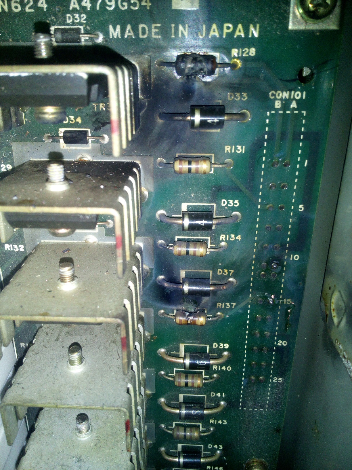

W napędzie wrzeciona spaliło mi kilka elementów, między innymi dwie diody o oznaczeniu 3SM64. Nie mogę nigdzie znaleźć opisu tego elementu, google nic nie wie na jej temat. Oryginał jest raczej nieosiągalny a bez parametrów nie znajdę zamiennika. Może ktoś z Was ma jakieś katalogi elementów elektronicznych z dawnych lat (lata 90) i znajdzie tam opis takiej diody lub po prostu wie czym mógłbym ją zastąpić?
Sama dioda wygląda następująco:
Pozdrawiam.
Proponuję poszukać następującego hasła: diode 3sm6 może to będzie to co trzeba a w tym wypadku google jest bardzo szczodre ;)
https://www.google.com/search?ei=ZcCzX8 ... CA0&uact=5
Zamiennikiem może sie okazać dioda z serii 1N5934 np: 1N5934BG

Rzeczywiście, to chyba będzie to. Wstyd się przyznać ale nie przyszło mi do głowy skrócić symbol przy wyszukiwaniu 🙂
Dzięki za pomoc.
