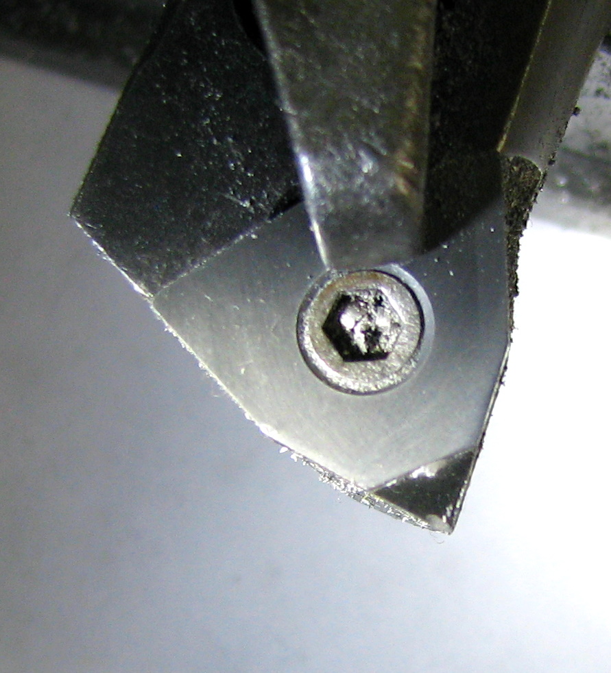

Dzisiaj toczyłem pierwszy raz stop odlewniczy płytką z diamentowym pokryciem. Powierzchnia po toczeniu jest rewelacyjna, zero narostu na płytce i jakby tego było mało to mocno zmniejszyły się opory skrawania, nie jest potrzebne żadne smarowanie ani chłodzenie.

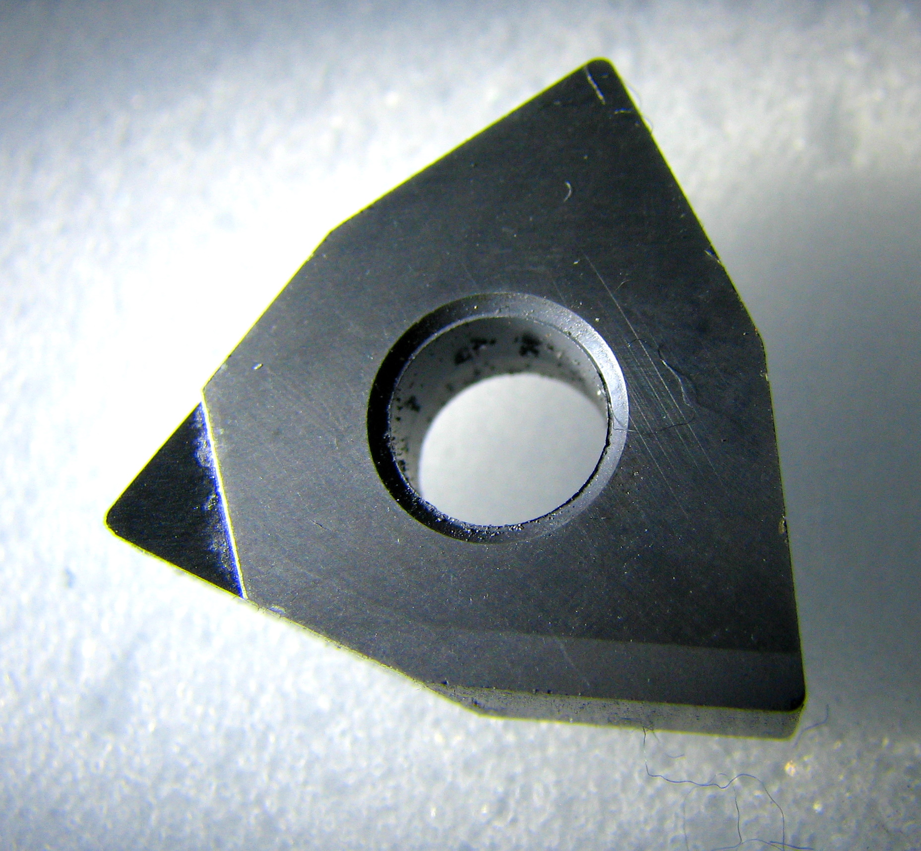

Ja akurat kupiłem WNMA 080404 z pokryciem PCD, na razie wiele tą płytka nie toczyłem bo mam do toczenia stal, ale wygląda to bardzo obiecująco.

Minęły trzy miesiące tj. ok. 30 godzin pracy non stop i pojawiły się duże wykruszenia diamenciku, powierzchnia po toczeniu już nie jest tak gładka jak na początku. Myślałem że ostrze będzie się ścierać, a ono się wykrusza, nie wiem czy tak powinno być.

się wykrusza. Diament to kryształ i działanie zmęczeniowe powoduje, że się nie wyciera, a właśnie po płaszczyznach krystalograficznych traci ziarenka. Tak jak kwarc, z którego powstaje piasek.
