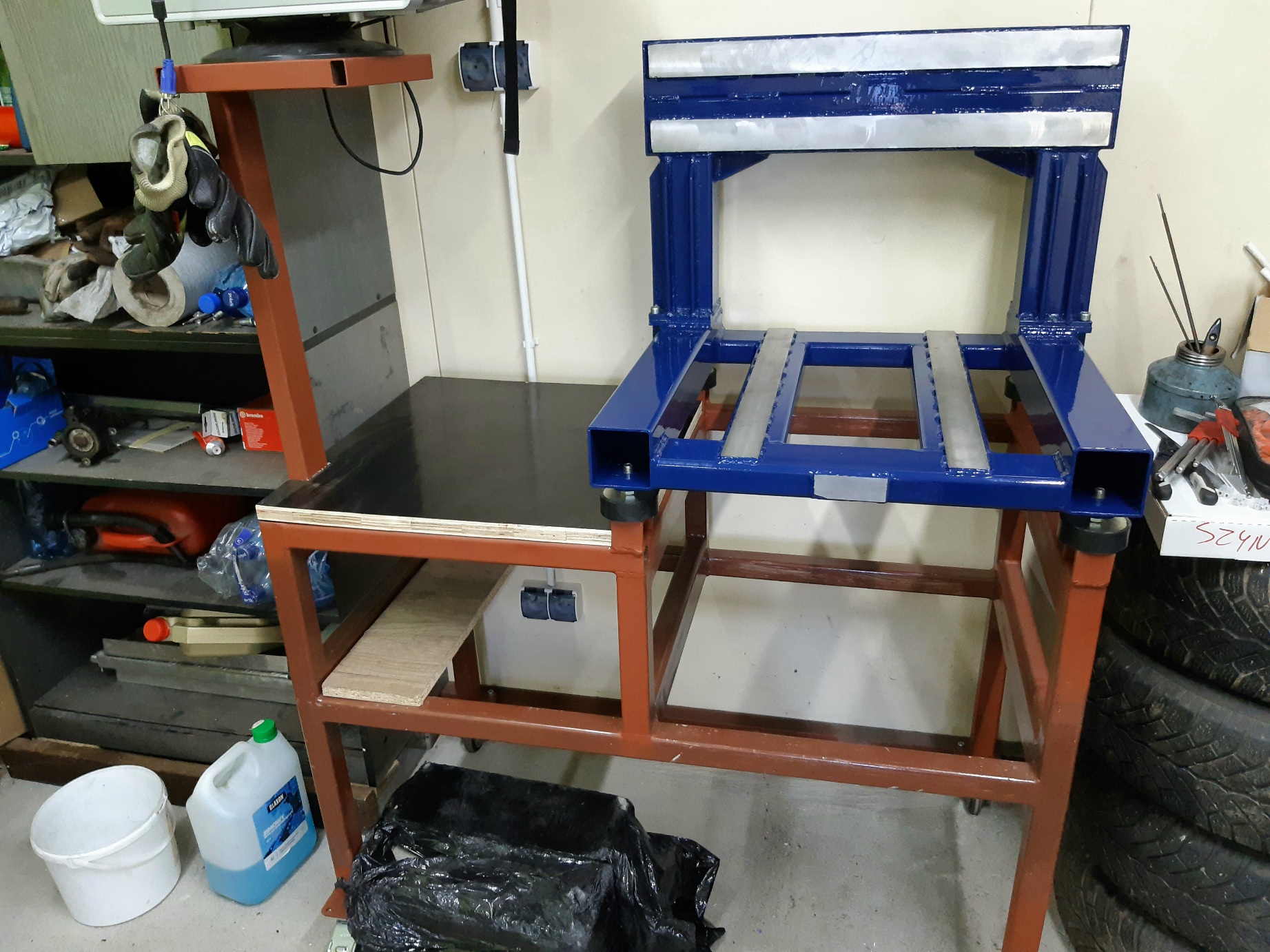

No właśnie o ile nie boję się mechaniki to z elektroniką jest lipa. Czytałem że właśnie te sterowniki DM nie są takie pewnie jak stare i sprawdzone m542, wszystko czego bym nie potrzebował to jest albo drogie albo chińskie.
Tu moja frezarka.
Tu moja frezarka.

Re: Budowa kompletnej elektroniki CNC
Mam nieomal że identyczną ramę. Dla mnie największym brakiem jest brak baz płaszczyzn bocznych do prowadnic (o ile będą liniowe a nie podparte)
Oś X mogłaby wystawać poza obrys ramy- to można byłoby zrobić czujnik długości narzędzia na ramie.
No i płaszczyzny na obudowę łożysk śruby kulowej wolałbym mieć na tej samej płaszczyźnie co prowadnice, a tu na X to wogole nie ma czego szukać.
Kolega zacznie wiercić, składać i szukać geometrii to może potwierdzi moje slowa
