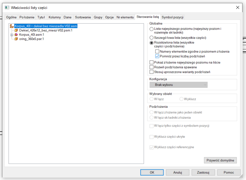

Mam następujący problem, zupełnie nie rozumiem dlaczego tak się dzieje
- mianowicie, jakiegokolwiek raportu (BOM) bym nie generował (za wyjątkiem jednego które działa poprawnie - czyli lista pojedynczych części) to SE nie zlicza mi elementów które występują w pod złożeniu które występuje wielokrotnie.
Przykład: mam duże złożenie w którym jest kilka pod złożeń. Jedno z nich występuje x2 - jest po prostu wstawione drugi raz, widnieją na liście jako *.asm:1 i *.asm:2
Niestety generując bom "Lista materiałowa"; "rozstrzelona lista materiałowa"; "listy części"; "listy części" nie widzi drugiego podłożenia, wszystko występuje w ilości w jakim jest w jednym pod złożeniu.
Na drzewku w Managerze projektu również nie widać tych zdublowanych pod złożeń.

Dlaczego nie sumuje elementów ze zduplikowanych pod złożeń?

Cześć,
Sprawdź czy we właściwościach listy części, zakładka „sterowanie listą” masz zaznaczoną opcje zliczania komponentów w powielonych podzlożeniach. Najlepiej jak byś wkleił screena z tej zakładki.

oooo Panie... Chyba wszędzie szukałem tylko nie tam gdzie trzeba.
Rozumiem że chodzi o tą opcję ?
