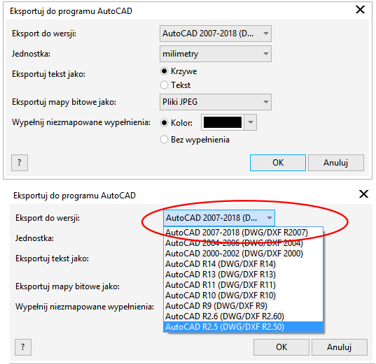

Witam mam problem robię napis w corel draw zapisuje go jako dxf wszystko ok robiłem tak nie raz i było ok ale raz na jakiś czas pojawia się ten problem. odpalam w piko zaznaczam offset wewnętrzny i zewnętrzny zamykam program i widzi tylko mi ofset wewnętrzny a zewnętrznego brak. w czym może być problem ??? miał ktoś taki problem ?

Ja zawsze eksportuje w CorelDraw napisy jako dxf-krzywe, jak do tej pory nigdy nie miałem takich problemów.
Używam corela w wersji 2019. Piko mam płytkę w wersji M.
Poniżej wklejam zrzut ekranu jak ja zapisuję z corela pliki do dxf.
Fanatico Może sprawdź czy nie eksportujesz z corela tekstu jako tekst, głupie ale to może być powód problemów.
Pozdrowienia.

Fanatico pisze: zewnętrznego brak
Załącz cam'a, bo teraz to zgadywanie. Jak nie chcesz dawać całego to zostaw tylko jedną literę.
