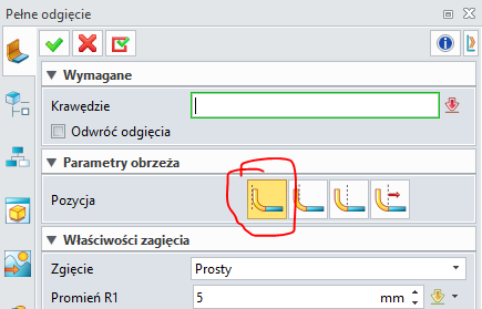

Witam.Chciałbym utworzyć rysunek 3d w arkuszu blachy potrzebuje konkretne wymiary zewnętrzne czy jest możliwość ustawienia właśnie takich wymiarów bez konieczności wcześniejszego odejmowania grubości blachy ?

Witaj. W ZW możesz zmienić pozycję obrzeża przy definiowaniu odgięcia. ZW przeliczy to odgięcie tak by blacha nie wychodziła poza wskazaną krawędź odgięcia.
