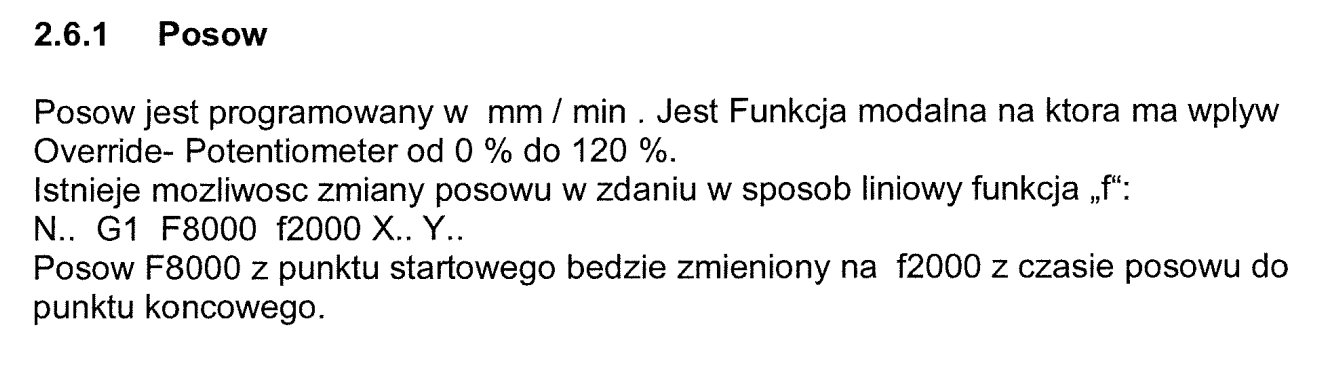

Nie wiem co to za ustrojstwo, polskie Google podobnie, więc pytam bardziej doświadczonych. Skoro jest to w jednej linii, to ja to rozumiem tak, że narzędzie od punku A[x,y] do punktu B[x,y] będzie poruszać się w taki sposób, że zacznie pracę od F8000 po czym będzie stopniowo zwalniać do F2000.
Potrzebuje zautomatyzować swoją frezarkę bo raz, że łożyska siadają, dwa, czas, to pieniądz. Mogę to zrobić w swoim programie dzieląc dłuższy odcinek na kilka krótkich, ale kod się rozrośnie, a moja MAKA ma mało pamięci.
Przykład tego co chcę osiągnąć

Nie używałem tego ale w tym kodzie, który przesłałeś jest zupełnie inaczej niż w przykładzie.
G0 X10 Y10
G0 Z40
G1 Z20 F1000
G1 f1200 F3200 X10 Y70
G1 X10 Y100
G1 F3200 f1200 X10 Y160
G0 Z40
Sprawdziłem i nie działa w ogóle ;/ Na starcie wypluwa błąd.
Napisałem program (postprocesor), który mi automatycznie dzieli dłuższe odcinki na kilka małych dodając do każdej linii od F1000 do F3200 i odwrotnie. Czysty G-CODE dla poniższego rysunku wygląda tak:

Kod się rozrasta- niestety, ale przyjemność z pracy i jakość poszła w górę. Zauważyłem, że maszyna mi strasznie szarpie regulując (delikatnie) posuw potencjometrem :wink:
A tak chciałem to zrobić.
oskarjarema
Posty: 9
Rejestracja: 01 mar 2018, 13:13
Re: Zmiana posuwu w sposób liniowy.
Post napisał: oskarjarema » 23 lip 2020, 13:20
Spróbowałem to zrobić na Fanucu, ale wyskoczył błąd podwójnego adresowania. Czy ma ktoś pomysł jak to zrobić?
