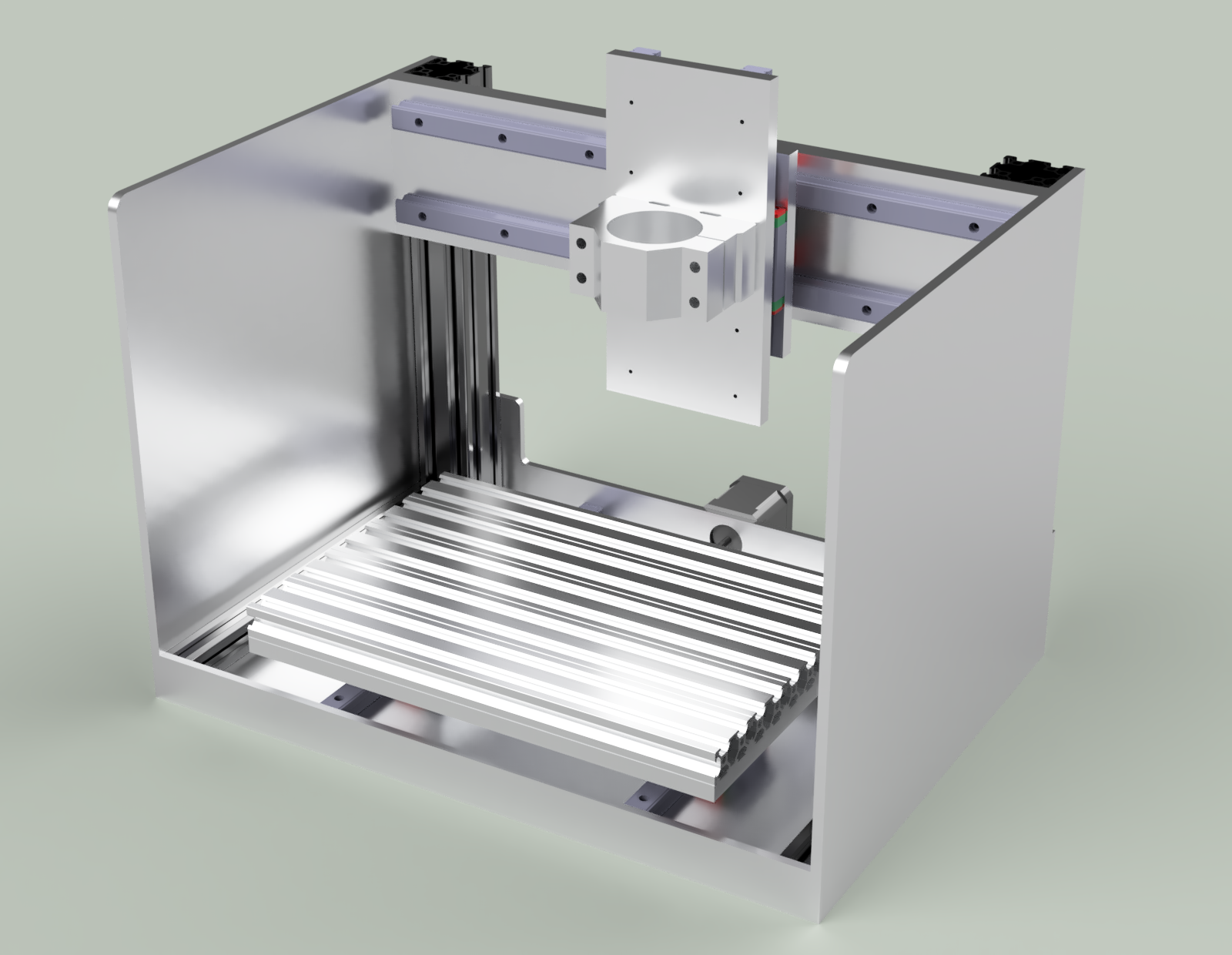

A jednak zrobiłem render
Małe zmiany to zwiększenie szerokości o 2 cm, żeby frez mógł wyjechać poza 300 mm. Aktualnie zakres ruchu to 320x240 mm.
Zmieniłem też pionowe profile na 40x40 z możliwością zalania epoxygranitem.

Wygląda lepiej ale tylko wygląda:)
Co to za pomysł z pojedyńczymi wózkami ?
Co to ma frezować ? Balsę ? O aluminium zapomnij :)

Mam teraz frezarkę na jaskółkach o długości 70 mm, daje radę w aluminium. HIWINy są podobno dużo lepsze. Zrobię i sprawdzę. Jak będzie źle, to dołożę wózki kosztem pola roboczego.

TOP67 pisze:Zrobię i sprawdzę. Jak będzie źle
, czyli łatwo zaoszczędzić czas i pracę , od razu komplet wózków jak ustawa każe i będzie ok
