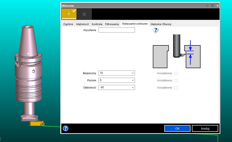

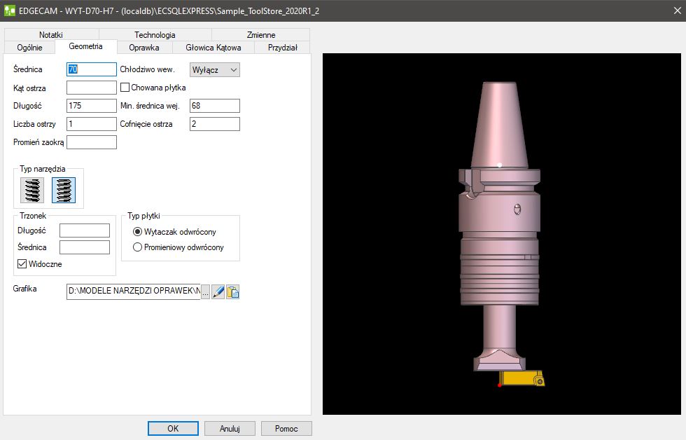

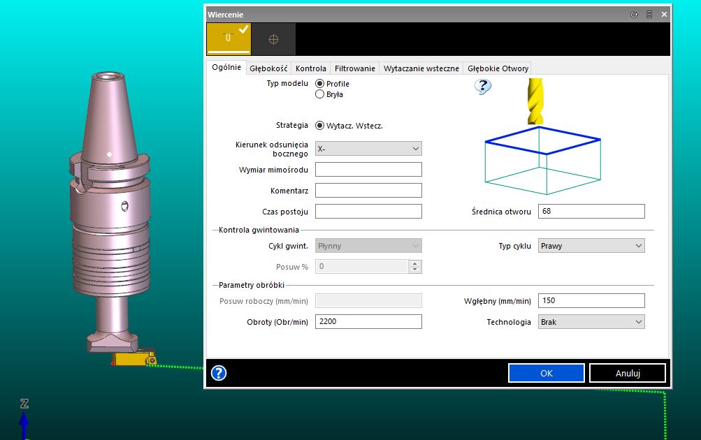

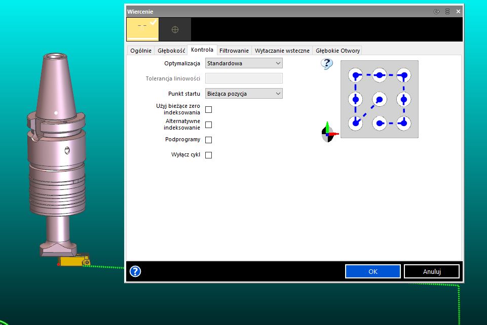

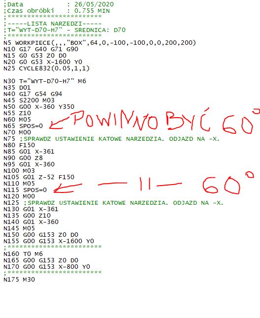

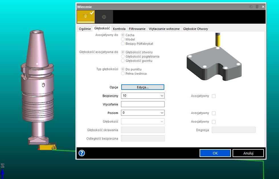

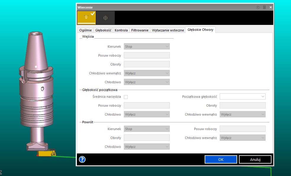

W jaki sposób opisać narzędzie np. wytaczadło D70H7 w programie Edgecam 2020.1 . Same odjazdy na dnie już ogarnąłem jednak potrzebuje jeszcze dodać kąt orientacji wrzeciona ,by te ustawiało się po obróbce w pozycji np. SPOS=60 st i wtedy nastąpił wyjazd na pozycję bezpieczną . wszystko w załącznikach . Nie wiem czy kąt nie trzeba ustawić w postprocesorze maszyny, czy można to zrobić w samym programie cam.
