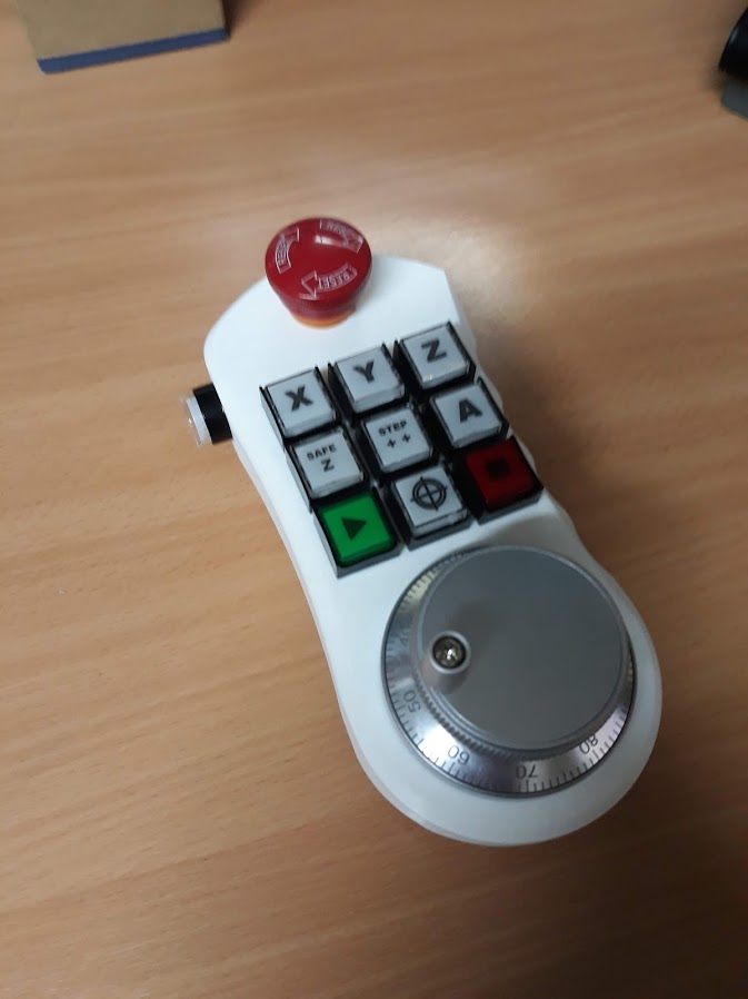

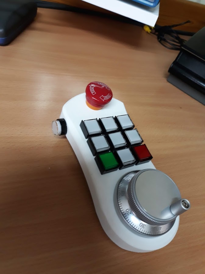

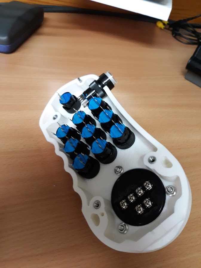

Cześć
Mam pytanie odnośnie prezentowanego przez ciebie zadajnika MPG.
Interesuje mnie klawiatura a dokładnie jej obłożenie, skąd takie obłożenie funkcji, w dokumentacji prezentowanej przez Autora niewiele jest na ten temat, albo nie potrafię znaleźć, buduję swoja, lecz bez wyświetlacza, mikrokontroler mam już zaprogramowany i wstępnie odpaliłem ją pod Linuxem działa mi w wersji 2.7.15.
Aktualnie chcę podłączyć 11 klawiszy plus JOG, i mam z tym zagwozdkę, nie rozumiem gdzie oraz czy definiuje się poszczególne klawisze.
Obrazek Obrazek Obrazek
:D Pozdrawiam DAREK

Wg mnie, przynajmniej z tego co co dłubałem to tam matryca klawiszy była sczytywana przez procesor i na tej podstawie wysyłane były odpowiednie sygnały z procesora po USB do kompa, do modułu HAL który obsługuje to dalej.. jako że sprzęt jest kompatybilny z HB-04 to Hal właśnie od niego rozparsowuje z niego dalej... konfigurację linuxcnc robiłem tak jak w tutorialach od HB-04

To wiem, natomiast interesuje mnie jak rozpoznałeś że na styku np. Col-1, Row-1 jest RESET itd. - to co widzę na prezentowanych przez ciebie zdjęciach.

zeszło mi z tym chwilę ale z tego co pamiętam to bazowałem na HB-04, a finalnie odpaliłem pod windowsem, gdzieś znalazłem programik do testu HB-04 i sprawdzałem jaki kod zwraca po wciśnięciu przycisku, kody przycisków oryginalnie zwracane przez HB-4 są w necie
