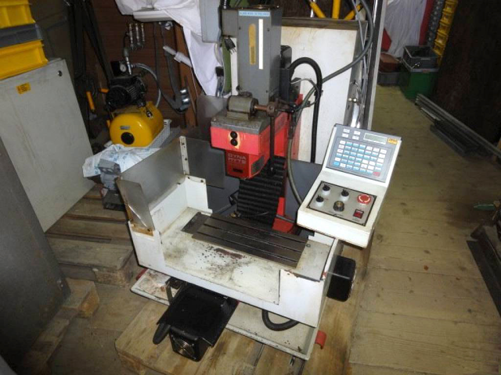

Trafiła mi się taka frezarka CNC - Dyna Myte 2800. Biorąc ją, miałem informację że sterowanie całkowicie nie działa.
Przywiozłem do garażu, podłączyłem, pomierzyłem elektrycznie i po niewielkich czynnościach wszystko ruszyło.
Poprzedni właściciel chyba się zdziwił, że nie uruchomił jej przez dłuższy czas, a tu maszyna działa.
Teraz pozostaje podjąć decyzję, w którą stronę iść z retrofitem. Dlaczego retrofit? Spróbuję opisać frezarkę.

Tak wyglądała maszyna przy odbiorze:

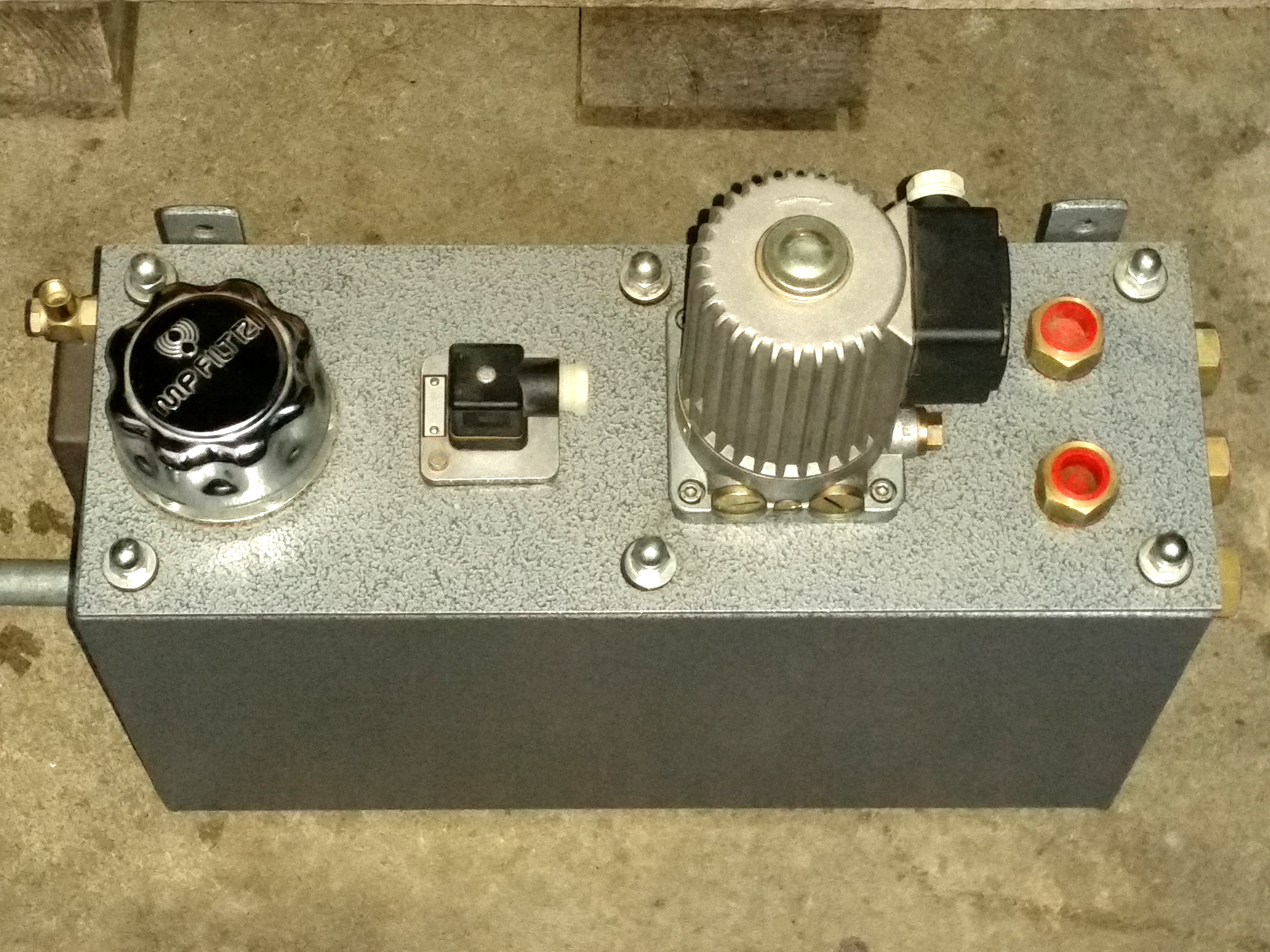

P.S. W frezarce nie było pompy centralnego smarowania, ktoś zdemontował. Jako że to ważny element, znalazłem fabrycznie nowy zespół pompa/zbiornik/czujniki firmy Kaiser.
Pozdrawiam - Zbyszek z BB
