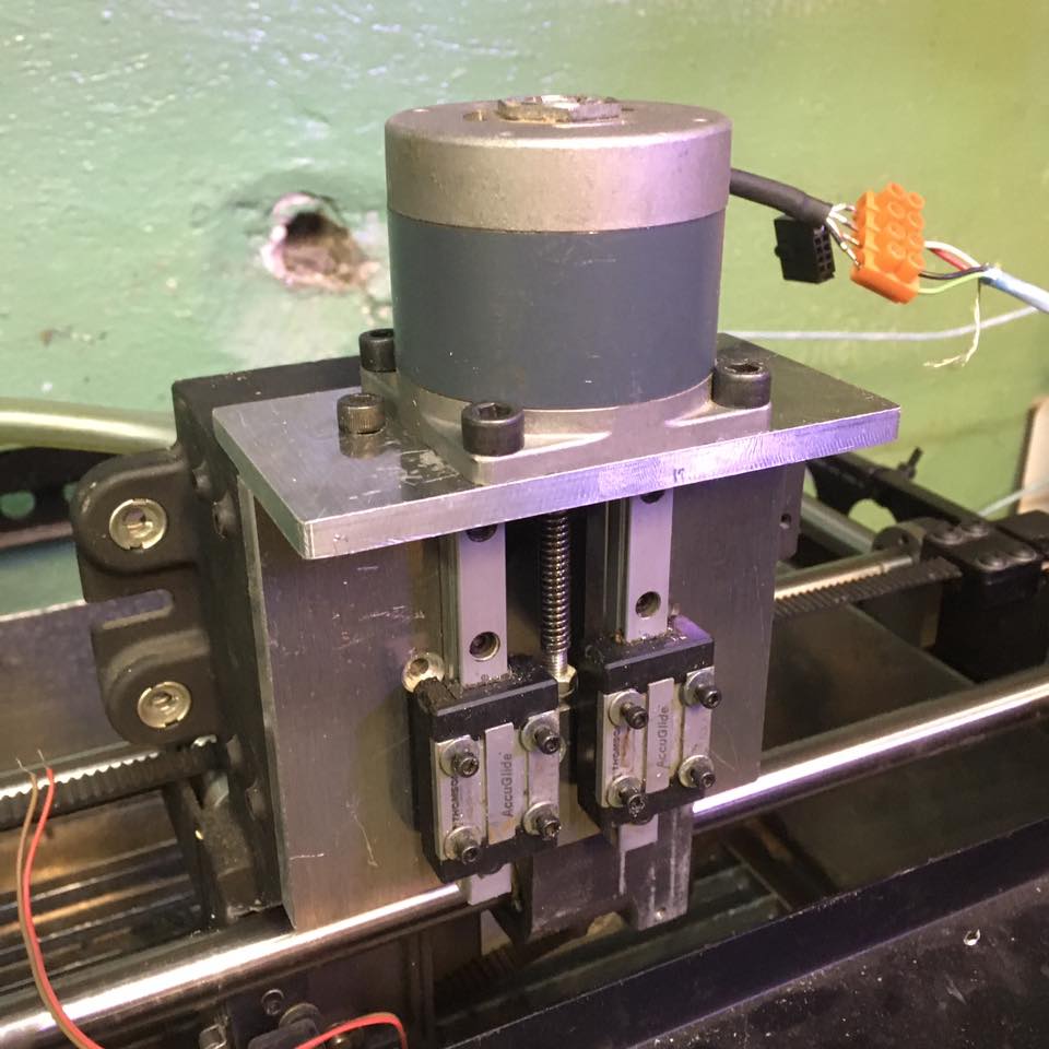

Buduję małą przecinarkę plazmową CNC sterowaną sterownikiem Zelrp i jestem na etapie kombinowania nad napędem osi Z.
Idealny do moich potrzeb byłby taki moduł liniowy:
https://automatyka.istore.pl/pl/p/RDM-2 ... C/22971652
niestety silnik w nim zastosowany ma prąd 0,24A a najniższy prąd, jaki mogę ustawić zworkami na wyjściu sterownika Zelrp to 1,25A.
Czy jest jakiś prosty sposób, żeby zabezpieczyć silnik/sterownik przed uszkodzeniem podłączając do siebie te komponenty?

Ten moduł jest zbyt wolny, zbyt słaby i skończy żywot przy pierwszej kolizji.

Masz rację, zrobiłem to inaczej, na małych prowadnicach trapezowych.
Przy okazji odkryłem, że krokowce występują w wersji z wbudowaną trapezową nakrętką obrotową zamiast wałka. I takiego silnika użyłem. Hula aż miło.
