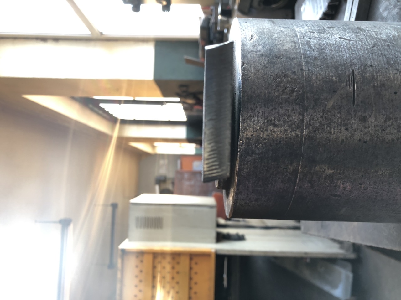

Mamy plazmę kt7 CNC i dzisiaj przy paleniu blachy 10mm powstały straszne skosy, co dziwne skosy są zawsze w jedną stronę \_\ (w ten sposób). Co może być przyczyna? Wymieniliśmy dysze, elektrodę, osłonę dyszy, pierścień wirujący i problem nadal ten sam.

Jakie źródło?
Jakie parametry ciecia?
Czy tak było wcześniej?
Czy palnik nie miał z czymś kolizji? W sensie czy jest pod kątem prostym do ciętego materiału.

no to wyg. jak by palnik nie był wypoziomowany .. lub predkosc cisnienie wysokosc dysza elektroda i cala konstrukcja kt7 ... bez komentarza
