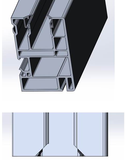

Chce zrobić stanowisko do fazowania prowadnic. Poniżej zdjęcia co chce wykonać.
I zastanawiam jak to wykonać aby było to szybkie i bez dużych kosztów.

Toto będzie się gibać i nic nie wyfrezujesz.
Zrób dedykowany przyrząd, w którym zamocujesz frezarkę prostą. Musisz tylko wykonać posuw w pionie w bardzo ograniczonym zakresie.

Pomyśl czy nie korzystniej by użyć szlifierki i dosuwać do niej detal. Nie wiem jaką skalę ma Twój detal i z czego jest wykonany, ale zbyt duży frez i cienkie ścianki profilu to słabe połączenie

detal jest z aluminium
