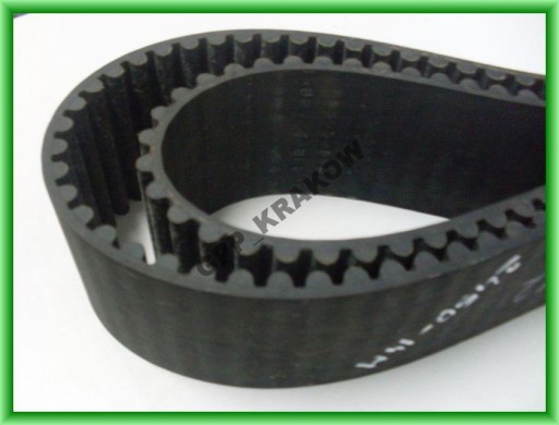

HTD chociaby, skoro ktos wymyslił aluminiowe zakonczenia pasow o tym samym zazebieniu, to czemu pas nie ma wchodzić w pas?
Bo aluminiowa płytka nie jest pasem ?
Pas zębaty Z ZASADY nie powinien być symetryczny, bo koło pasowe jest zwykle z metalu a pas z gumy.
Jest spora różnica pomiędzy wytrzymałością metalu i gumy, więc ząb gumowy powinien być szerszy niż metalowy. Są też inne przyczyny.
Nigdy nie uważałem Cię za jakiś autorytet, ale że tak przywalisz to się nie spodziewałem ...
A to przypadkowo znaleziona fotka jak pas pasuje do pasa :

No tak na pewno nie wpasujesz pasa w pas, na płasko raczej rozciagniety i pasuje wystarczająco tyle, zeby wzgledem drugiego sie nie przesunął, nawet na luzie bez napinania. Jeśli zaś chodzi o parę cierną przekładni, to pozwole sobie zauważyc że nakładanie pasów to nie przekładnia.
Co prawda lepszy byłby taki pełny kształtownik jak zakonczenia pasów, tylko skąd to wytrzasnąć?
Sie tam tux czasem zastanów i pomacaj organoleptycznie zamiast mi podsyłac fotki ze sklepu.

No ja właśnie mam kilka pasów różnych typów i albo się nie chcą zazębiać jak HTD, albo mają spory luz jak XL.
Poza tym to nie za bardzo wiem jak te pasy do siebie dociskać i w ogóle ten pomysł mi się nie widzi ...
A tu masz moją fotkę, żebyś nie narzekał że czyjeś prawa autorskie naruszam :
Dodane 12 minuty 57 sekundy:
A to już znalezione w necie, ale pięknie widać zarysy zębów i przerw :
Nawiasem mówiąc, chyba najlepiej do siebie pasuje zarys GT2, ale też nie idealnie.
Może jakąś plazmę by dało radę tak zrobić, ale o precyzji to nie może być mowy.

No ja tego nie stosowałem w układzie podwójnym, ale własnie najlepiej jakby miał taki aluminiowy profil na całą długośc pasa jak te zakonczenia montazowe. Pasy idealnie do siebie nie pasują, ale przy miejscowym docisku rolką jakos by to działało.
A skąd w ogóle pomysł na podwojenie pasa? No to własnie chyba w grudniu jak budowałem ploter, to pokazałem na jakiejs grupie fejsa i tam mi kilku gosci nachalnie wręcz wciskało zebym podłozył pas pod spód, bo to lepiej działa i przetestowane. Ostatecznie nie wsadziłem, chociaż moznaby kiedys taki ukłąd przetestować.
