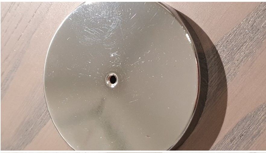

Cześć,
Zadanie z gatunku ratować produkcję w czasach wirusów.
Dziesiątki tysięcy detalu jak w załączonym pliku.
detal z cienkiej blaszki rzędu 03-0.5mm,
Dysk o średnicy ok 70mm z rantem ok 10mm.
połyskliwy,
gwint m4 na środku,
Jaką technologię wykonania warto rozważyć? Sugerowana przez zamawiającego to dziurawiony otwór, którego wypływka jest gwintowana.
To z pracy mimośrodowej z taśmy wyjdzie we właściwym kształcie, czy mimośród tylko do wycięcia płaskiej przygotówki?
Jeśli to ma być połyskliwe, to lepiej z polerowanej nierdzewki i po obróbce elektropolerować, czy robić galwanicznie na DC01 DC04?

Czy koledze chodzi może o taki detal? ten akurat ma otwór fi 10. ale to żaden problem.

Tak właśnie! Jak kryza maskująca do kranu, tylko z otworkiem gwintowanym m4 centrycznie.
