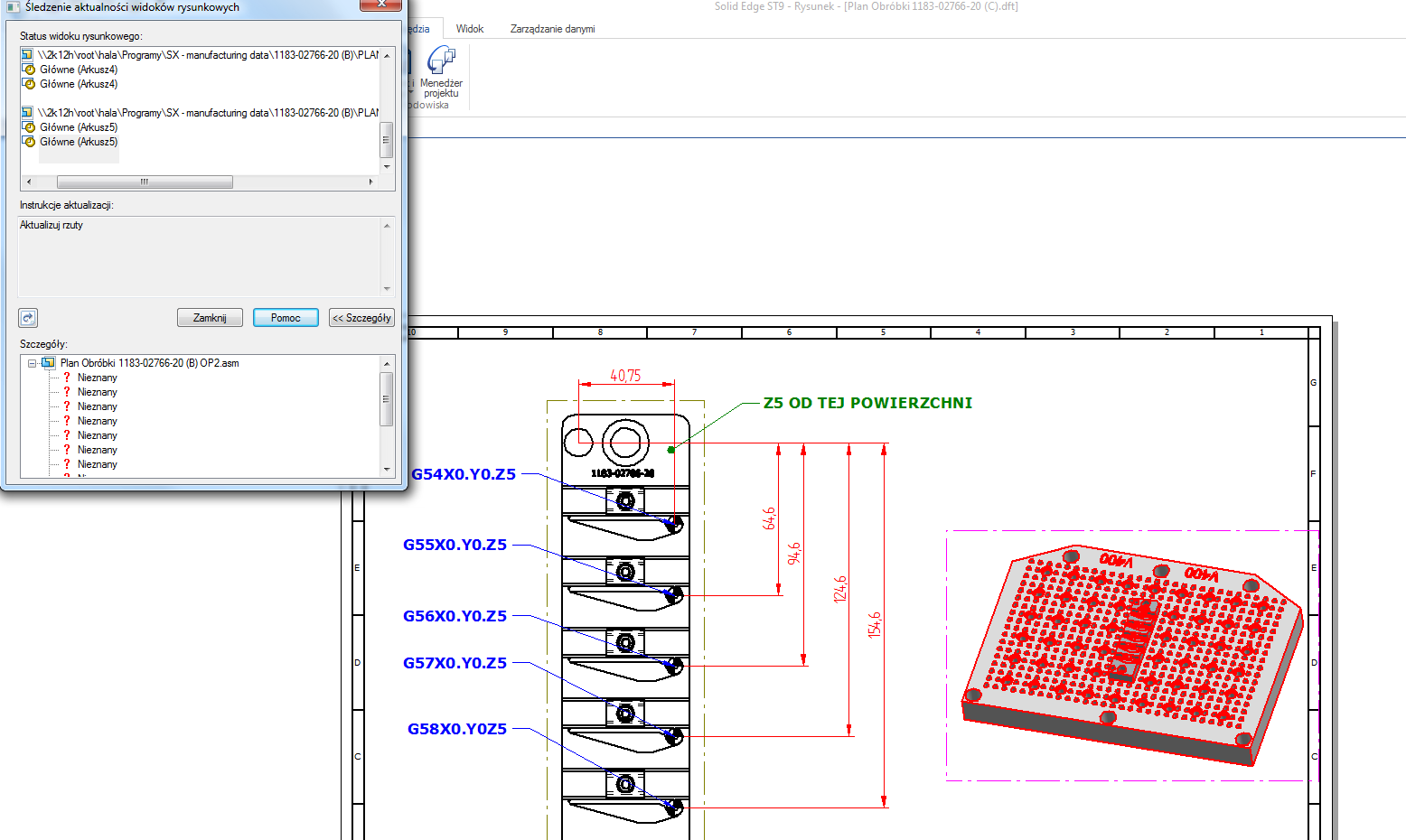

Witam jak w solid edge zrobić aktualizacje złożenia na rysunku 2D . Skopiowałem sobie plik złożenia w inne miejsce i teraz na rysunku 2 d nie mogę zaktualizować rzutu ??

Cześć,
Przejdź na zakładkę Zarządzanie danymi-> Edytuj powiązania -> i zaktualizuj ścieżkę do złożenia

Post napisał: elipsesmi » 03 mar 2020, 05:36
dzięki za info
