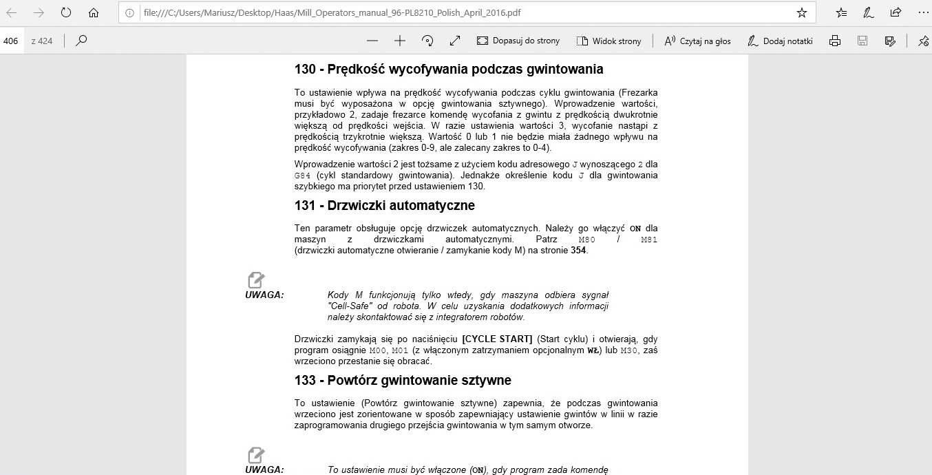

witbike pisze:
31 sty 2020, 17:39
....., gwintowanie sztywne - HAAS. ....
A maszynę w #130 , #133 poustawiał?

Post napisał: witbike » 01 lut 2020, 15:36
Poustawiał :)
