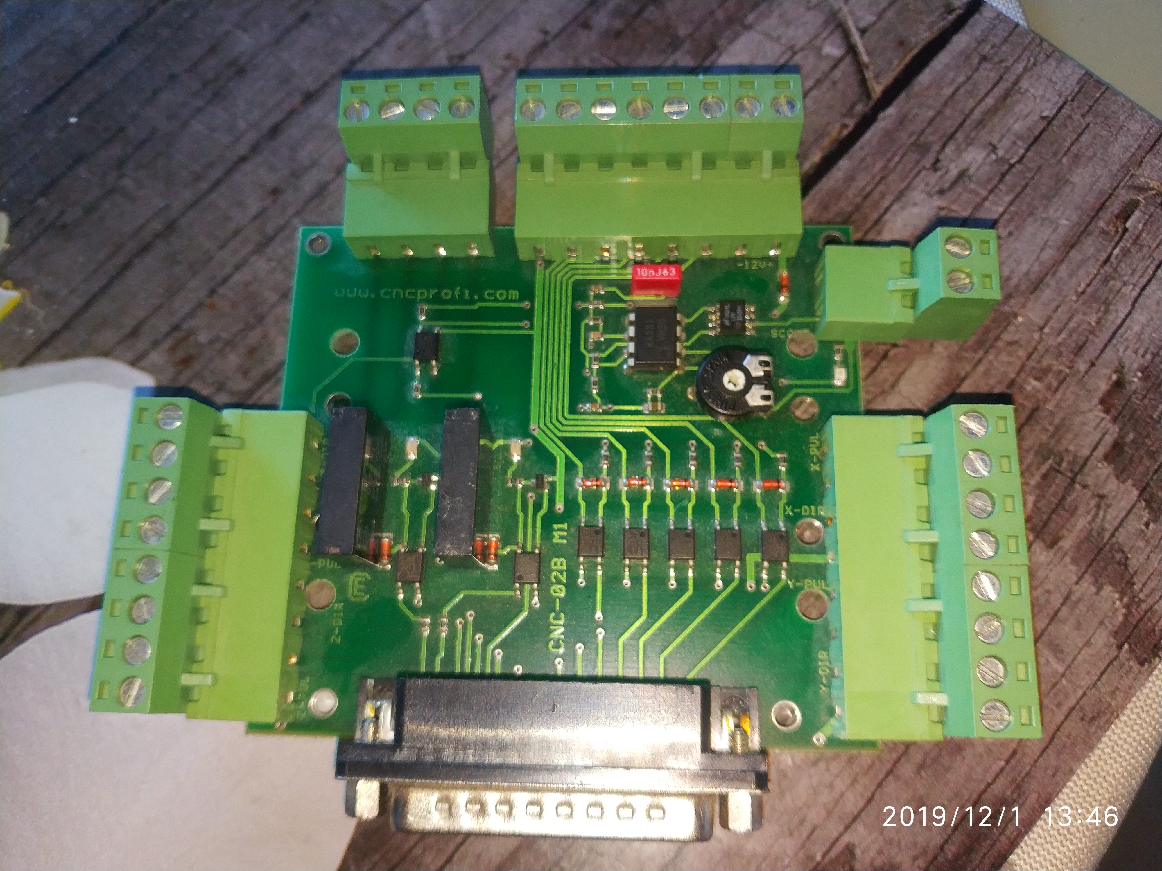

Witam . Zakupiłem jeden z zestawów ze strony profi cnc i otrzymałem inna płytę 4 osiową niż ta o której była mowa.Niestety nie mogę znaleźć do niej schematu . Jeżeli ma ktoś jakieś informację to proszę o pomoc.

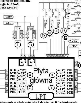

Dziś już wiem, że firma robi różne sterowniki różniące się tylko kształtem i wszystkie działają z tego schematu. Mojego nie znalazłem w ich katalogu ,
jedynie bardzo zbliżony model. Przy współpracy z kolegą Adamem doszliśmy do wniosku, że płytę da się podłączyć bez schematu. Przynajmniej temat nie pozostanie bez odpowiedzi
