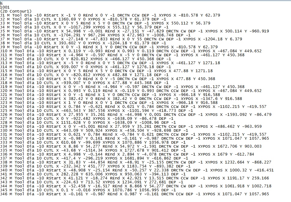

No postprocek jak postprocek, tylko jak go uzyć w camie bez def maszyny to nie wiem.
Coś tam na stronie pisał koleś że uzył fusiona, ale to przecież cad, to nie wiem jak to zastosować.

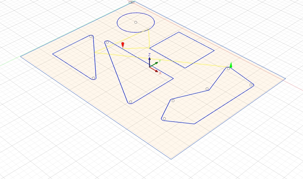

Post napisał: kamar » 02 sty 2020, 10:23
bartuss1 pisze: ↑
02 sty 2020, 10:03
Bartek, poczytaj najpierw :)
Tu masz listę dostepnych - http://www.pccpolska.pl/autodesk-360/au ... y-06-2017/
Twojego wynalazku nie widać, chyba że któryś inny przypasi.

Post napisał: bartuss1 » 02 sty 2020, 15:41
Może da sie wrzucic do bazy, zara sprawdze tego pożeracza Ramu
Dodane 33 minuty 58 sekundy:
No i odpaliło pod fjużynem, trzeba tylko posta sobie zaimportować
Dodane 2 godziny 37 minuty 25 sekundy:
No, tylko ze tak po prostu wklepac sobie program to nie za bardzo, wyskakuja jakies komunikaty z d wziete najpierw keine program a potem zu viele programe hehe, wiec wklepanie nowego to jakiś knif musi byc
Dodane 2 minuty 12 sekundy:
mam 2 dtrki, jedna po angielsku a druga po niemiecku, tylko ze ta niemiecka opisuje ang polecenia, a ja tu w maszynce mam po niemiecku, troche bez sensu, co ja poliglota?
