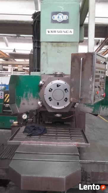

No to sory, przymierzałem się do podobnej ale z normalnym rewolwerem narzędziowym.
Ciut mniejsza od takiej :

A chyba ten watek oglądałem, ale fakt, to nie ma sluzyć do orania, do tego celu robię cos innego z korpusików zakupionych kilka lat temu, a takie coś

fajny potworek, baza świetna. ;-)

Pole robocze wyjdzie jakoś x700 y800 z500 plus kołyska na dwie osie obrotowe B i C. Moja tokarka też od razu poszła w przeróbkę i trochę części trzeba bedzie zabielić itd. Ploterek obok brothera też dostał stalowy stół 1000x2500, za niedługo sie go zabieli, tylko jamnika trzeba dokonczyć, 5,5 kw na iso40. Płyta stołu dla tego ustrojstwa z powyzszej fotki lezy sobie na trawniku, 700x800x60 i na czyms te rowki pod wózki i koszyk nakretki trzeba będzie wymęczyć. No i jakąs nową maszynkę mam robić zaraz po Nowym roku, także nie nudzę się.
