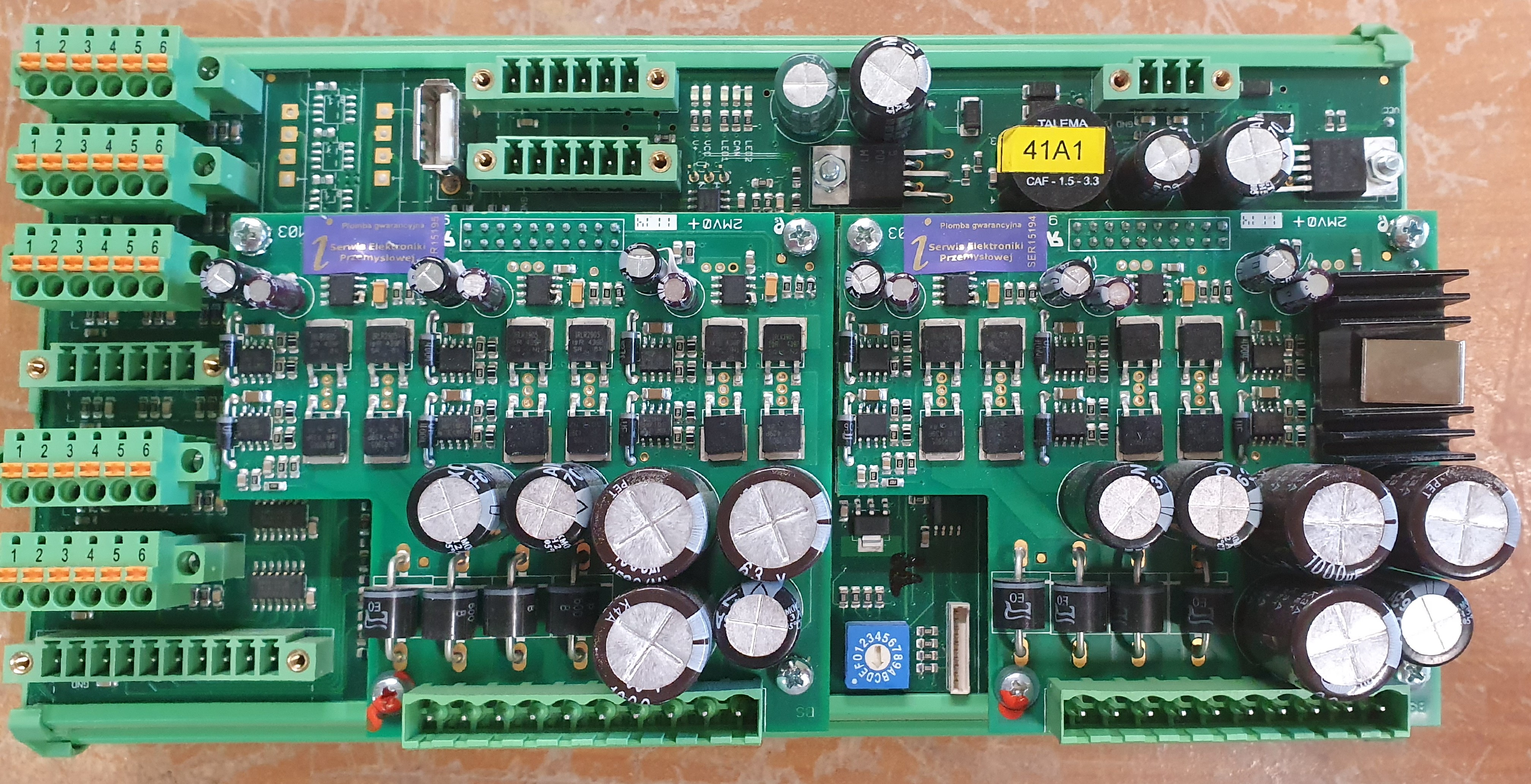

Cześć
Mamy oklejarke krawędzi w której są malutkie silniki DC 24v z enkoderem wszystko sterowane jest z płyty jak na fotce. Niestety nie mogę znaleźć producenta a producent maszyny drogo to wycenia. Prawdopodobnie to jakaś typowa produkcja bo w maszynie z 2012 i 2016 jest taka sama.
Chyba że jest ktoś z okolic Krakowa kto podejmie się naprawy. Sterownik jest połączony z ekranem po can open
(Przepraszam że wrzucam post ponownie ale do poprzedniego nie udało mi się dodać fotki tak więc proszę o usunięcie dublera)

Co się dzieje z tym sterownikiem, jakie błędy pokazuje?

Post napisał: mitek » 26 gru 2019, 10:31
Dostaje informacje że silniki są zablokowane (podobno na podstawie pomiaru prądu)
Płytę czasowo zastąpiłam inna (z podobnej maszyny) i wszystko działa Oki więc nie jest to problem mechaniczny a dokładnie tej płytki.
Wczesniej miałem podobny problem z taka płytką ale tam były kondensatory wyrosniete i ich wymiana pomogla (na zasilaniu płytki a objaw był taki sam). Tu natomiast kondensatory wyglądają Oki... No chyba że wymieniać profilaktycznie.
