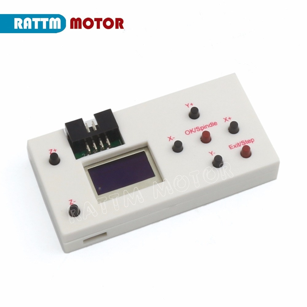

Właśnie kontrolerem offline. Pozwala na pracę bez komputera.

PS: Czy taki ko troler offline mozna sobie samemu prosto zrobic? Czyli przyciskowy od osi z y z dzialajacy na zasadzie tylko zwarcia odpowiednich pinow prsy pomocy np mikrostykow?

Kontroler offline ma nie tylko przyciski, ale również wyświetlacz. Na pewno da się zrobić same przyciski, ale może to wymagać zmiany programu.
Natomiast do sterowania silnikiem wystarczy podać impulsy na jedno z wyprowadzeń A4988 (z generatora). Ale wtedy program nie wie, że zmieniła się pozycja.

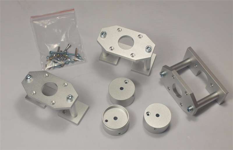

Właśnie się zastanawiam jak można by tu zamontować silniki, tak aby była możliwość manualnej obsługi stołu krzyżowego (to dosyć ważne dla mnie jest). Do tego mam w garażu frezarkę, więc nawet nie wiem jaki jest tam rozstaw tych śrub przy pokrętle, ale pewnie 65mm (szerokość stołu to 80mm), a silniki NEMA17 mają rozstaw śrub = 31mm, zaś przekątna równa 43,84mm (31√2). Trzeba by coś wymyślić lub wyrzeźbić... Myślałem przez chwile jeszcze o gotowych zestawach montażowych z aliexpress, ale są tylko właśnie do MF70, a to nie podejdzie.

Popatrz na zestawy do MF70. Zasada jest ta sama.
Jeśli średnicę pokręteł masz 33.75 mm, to możesz zastosować gotowy zestaw. Najwyżej nawiercisz dwa otwory na śruby. Istotna jest jeszcze odległość od czoła pokrętła do płaszczyzny stolika, tu 26mm. Inaczej trzeba zmienić dystanse.
Ale taki zestaw to prawie 200 zł, a przecież masz czym to zrobić.
Co do ręcznego kręcenia, to każdy silnik jest generatorem. Kręcąc ręcznie można spalić elektronikę.

Szablon jest prosty. Zacznij od wytoczenia nakładek na gałki.
Otwór na silnik 5 mm o głębokości 20 mm. Od strony gałki zmierzysz sobie.
Reszta z płaskownika 3 mm. Jedynie duże otwory mogą stanowić problem. Najprościej je zrobić wiertłem stopniowym. Jak masz planszajbę, to wytoczysz. Ja zrobiłem to na jeszcze manualnej frezarce i przyrządzie podziałowym.
Obydwie płytki dopasujesz ze sobą dystansami

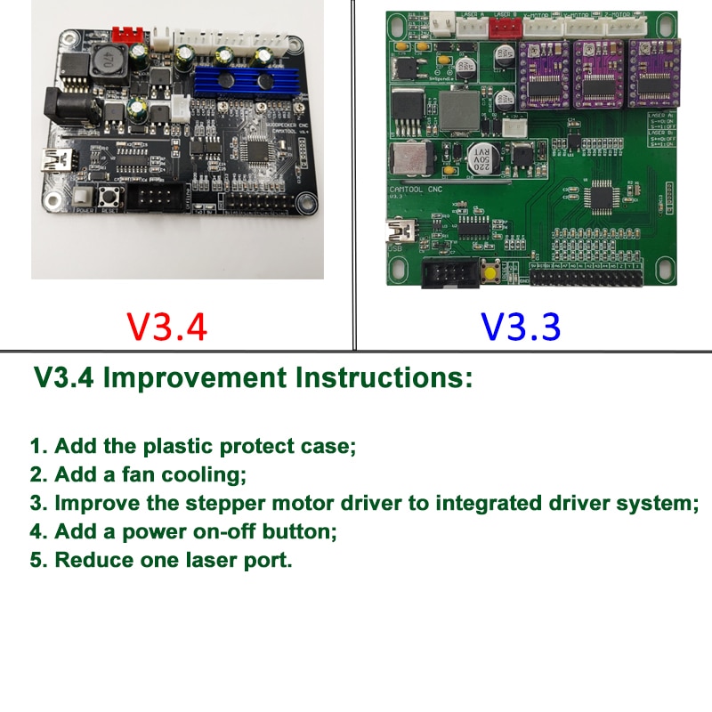

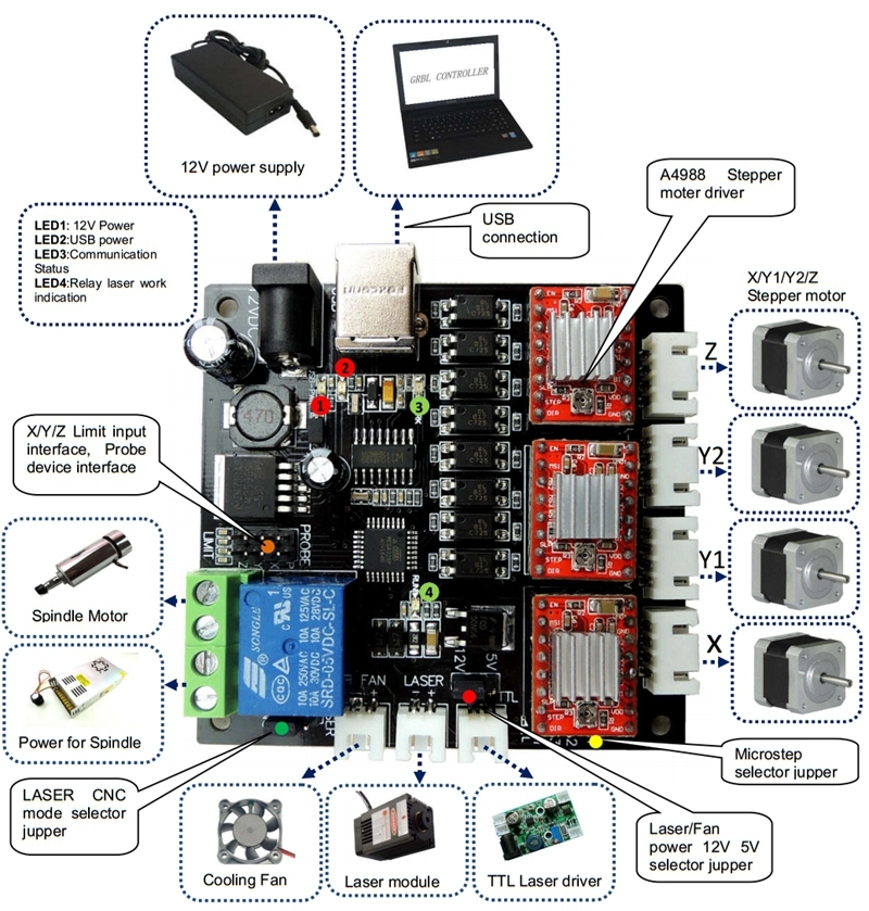

Właśnie przyszedł kontroler GRBL 1.1 i pierwsze rozczarowanie. Nie można ustawić microstepingu. Domyślnie jest 32 na DRV8255 i 16 na A4988. Piny są ze sobą zwarte i podłączone przez rezystor 100ohm do +5V. Próba wymuszenia 0 na dowolnym pinie kończy się ustawieniem microstepingu 1. Przy śrubach ze skokiem 1 mm, jest to spory problem, bo ogranicza maksymalną prędkość. Przesunięcie o 1 mm to aż 6400 kroków.
Na szczęście kupiłem płytkę w wersji 3.3, która ma wkładane stepsticki. Po pierwsze mogę je wymienić na A4988 i wtedy będzie 3200 kroków na 1 mm, po drugie mogę ordynarnie uciąć piny i ustawić dowolną wartość.
Płytki w wersji 3.4 mają stepsticki wlutowane na stałe i nic się nie wykombinuje. A w dodatku przy upaleniu drivera nie da się nic wymienić.
A tak wygląda moja stara płytka. Są na niej zworki do ustawiania microsteppingu
