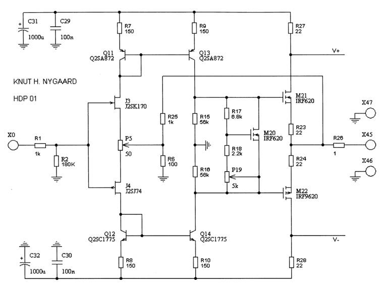

Witam . Widze że rozmawiacie . Fajnie .
Do mnie powrócił temat wzmacniacza ale słuchawkowego po tym jak niedawno zakupiłem przenośny odtwarzacz plików muzycznych .tak zwaną MP3 ale wykonaną pod pliki z wysoką jakościa ,tak zwane bezstratne .
Mam to coś drugi tydzień i choć mam uwagi różne co do np. funkcjonalności to jeśli chodzi o jakość dzwieku jest dobrze .Jest bardzo dobrze .Ale jest problem . NP. pod "stacjonarnymi" słuchawkami wymagającymi wiekszej mocy jest cicho .Mam takie słuchawki wysokiej jakości ale one potrzebują troche mocy i bezpośrednio pod tym "grajkiem" jest za cicho .
Rozważam budowe nowego wzmacniacza albo Reaktywacje wzmacniacza sluchawkowego który mam od kilku lat i leży sobie nie dokonczony ,jest to wzmacniacz Knutt H .Wzmacniacz który polutowałem ,uruchomiłem i leży od wielu lat i czeka .
Dodane 3 minuty 9 sekundy:
PS ,nie przeszkadajcie sobie w tych rozmowach z powodu tego ze ja cos tam pisze
Dodane 10 minuty 21 sekundy:
Wklejam schemat tego wzmacniacza z autorskiej strony projektu.
Dodane 1 minuta 43 sekundy:
Tak sobie myśle że ....Jeśli mam taki projekt złożony to powinienem go dokończyć ,uruchomić na 100% i sprawdzić .
Dodane 1 minuta 44 sekundy:
Bo .... owszem polutowałem Go i sprawdziłem że działa ale nigdy nie przetestowałem jak działa ,nigdy nie "osłuchałem".
Dodane 2 minuty 27 sekundy:
Link do autorskiej strony projektu .
http://home.kpn.nl/a.van.waarde/HPamp.htm
Tu mała uwaga , jest to wzmacniacz tak zwany HiEnd .
Cokolwiek ta nazwa znaczy ,ma być fulll dobrze.

Re: Wzmacniacze audio.
Większość ludzi... zadowala się byle brzęczało, byle świeciło, nie odróżnia fikcji od rzeczywistości, nie rozumie treści pisanego tekstu wykraczającego poza mowę potocznąAndrzej 40 pisze: ↑12 gru 2019, 02:25Przy okazji - większość ludzi nie wyczuwa zniekształceń mniejszych od 10%.
Niektóre rodzaje zniekształceń już poniżej 1% słychać i słyszy je każdy kto ma dobry słuch i wytłumaczy mu się o co chodzi. Bo procentowość zniekształceń to konkretna miara matematyczna i nie uwzględnia ona właściwości ludzkiego słuchu. Nawiasem mówiąc, dlatego ludzie tak się zachwycają wzmacniaczami lampowymi, rzekomo znakomitymi.
Kwarc, ten schemat narysował jakiś elektroniczny grafoman chory na audiofilię
Oczywiście że wystarczy i że będzie grało jak trzeba. Vide "większość ludzi...". Ale pojęcie HiEnd zarezerwowane jest dla sprzętu o bezkompromisowych parametrach a nie tego czegoś. Nie wystarczy zrobić mahoniowego pudełka i dać chromowaną gałkę.
P.S. Nie ma czegoś takiego jak bezstratne MP3. Z definicji MP3.
P.S.2 5 mikronów to może być high end, ale dla krokowca z M542
Można prosić o informację jaki konkretnie typ zniekształceń poniżej 1% słyszy każdy, kto ma dobry słuch ? Jaka jest definicja dobrego słuchu ?emsc pisze: ↑12 gru 2019, 23:21Większość ludzi... zadowala się byle brzęczało, byle świeciło, nie odróżnia fikcji od rzeczywistości, nie rozumie treści pisanego tekstu wykraczającego poza mowę potocznąAndrzej 40 pisze: ↑12 gru 2019, 02:25Przy okazji - większość ludzi nie wyczuwa zniekształceń mniejszych od 10%.
Np zniekształcenia TIM o tak małych wartościach dobrze słychać. I inne nienazywalne, dające mały wynik na mierniku harmonicznych też są często dobrze słyszalne.
Dobry słuch - mam na myśli osoby z pewnym wyrobieniem muzycznym (ale nie zawodowców którzy słyszą dużo więcej) albo obeznane z techniką audio w sensie umiejętności rozpoznawania zjawisk akustycznych. Czyli takich które wiedzą, że jakiś efekt audio coś konkretnego oznacza. Bo przecież podstawą jest wiedza o tym czego się doświadcza. Ktoś ze znakomitym słuchem, ale nie wiedzący o co chodzi, nie będzie potrafił wyłowić zjawiska.
Z drugiej strony, ktoś znający temat ale ze słuchem przytępionym wiekiem albo używaniem słuchawek, po prostu nie usłyszy już pewnych rzeczy albo tylko śladowo.
[/quote]
Ten wzmacniacz posiada bogatą baze pomiarów i analiz na stronie autora której nie kwestionują Konstruktorzy układów audio z całego świata .Jest to układ wzmacniacza słuchawkowego wysokiej mocy spełniający parametrami oczekiwania HiEndu .Został wykonany Przez wielu ludzi na świecie i nikt sie na tej konstrukcji nie zawiódł co do brzmienia a TY tak łatwo napisałeś te słowa ......I tu uwaga do Ciebie .Jest to sprawdzona ,bardzo dobra konstrukcja .Nie pisz takich tekstów bo każdy co zna sie troche na elektronice zweryfikuje Ciebie

AAAA co do mojego dowcipu o HiEndzie w CNC i do tego co napisał w odpowiedzi jeden kolega ........
Wez wykonaj jakiś detal w tolerancji +/- 0.00001metra
Dodane 1 minuta 45 sekundy:
I niech to nie bedzie zwykle szlifowanie walca .....
Dodane 4 minuty 7 sekundy:
emsc , fajnie że tu jesteś ,piszesz ale ...... weż poprawki zrób .
emsc pisze:Kwarc, ten schemat narysował jakiś elektroniczny grafoman chory na audiofilięTo jest wzmacniacz jednostopniowy. Nie mam pojęcia jak z tego komuś wyszły parametry HiEnd. Chyba na oscyloskopie
