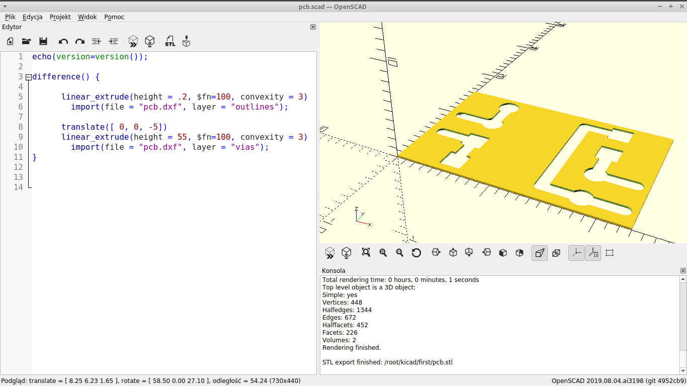

Wariactwo pomysłu polega zasadniczo na tym, żeby wykonać model w stl-u tego, co zamierzamy z płytki usunąć ...

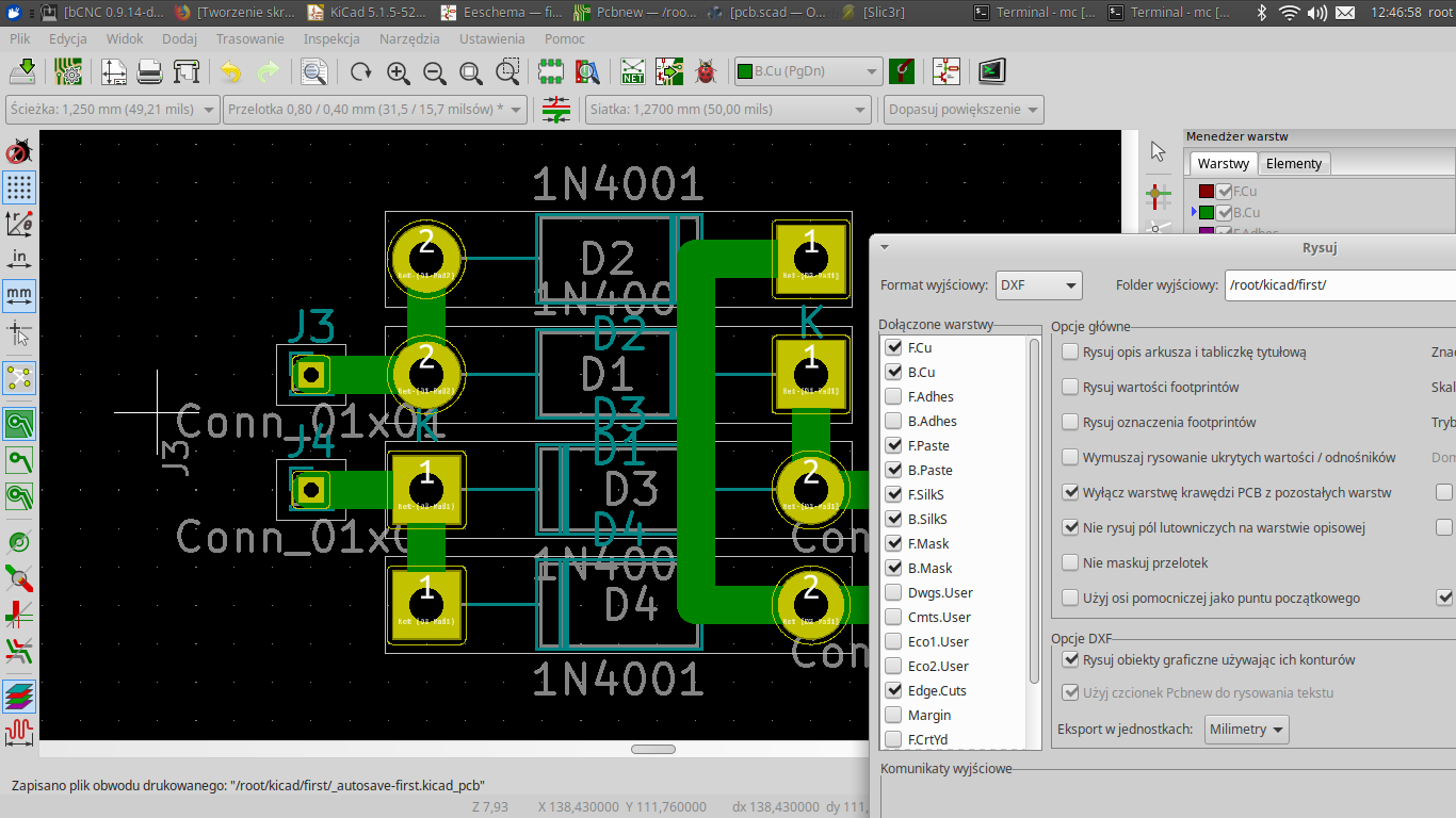

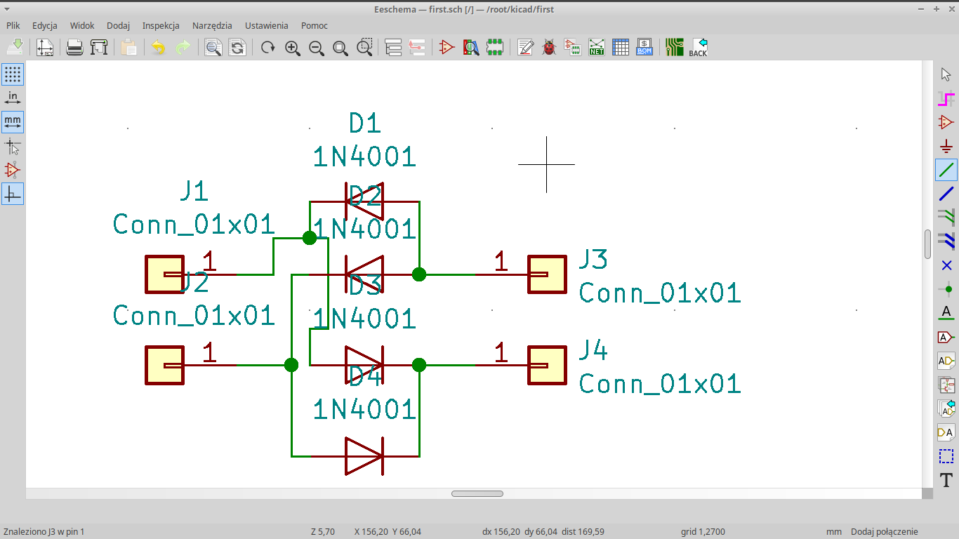

Najpierw robimy projekt w KiCad, czego opisywał nie będę.
Potem eksportujemy rysunek płytki do formatu dxf. Sprawa jest prosta, w menu wybieramy "rysuj" i ustawiamy jako format wyjściowy dxf.

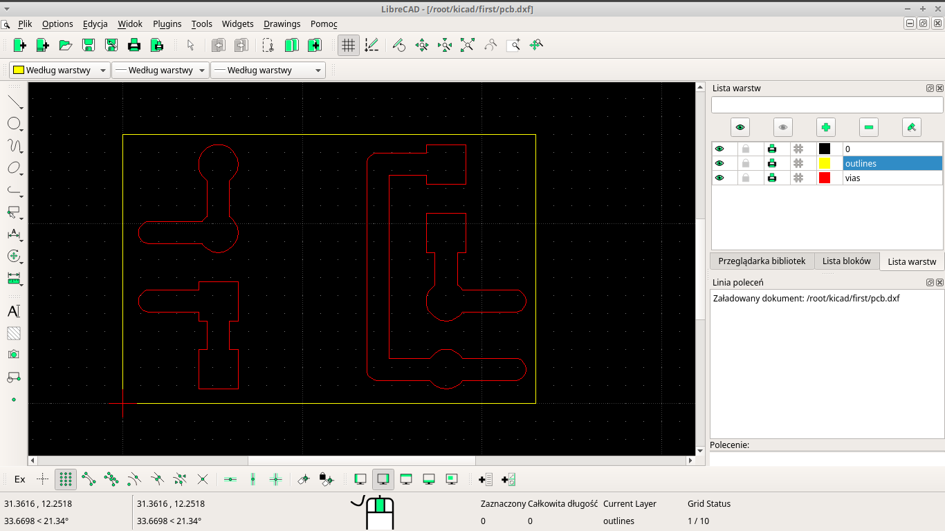

Następny etap to edycja pliku dxf w librecad. Po pierwsze należy dodać warstwę obrysu płytki, po drugie warstwom nadać odpowiednie nazwy. U mnie to są warstwy "outlines" i "vias", ale jak się komuś nie podoba, to może wyedytować skrypty i to zmienić. Plik należy zapisać jako pcb.dxf.
Następnie otwieramy plik pcb.scad w OpenScad, renderujemy i eksportujemy do formatu stl.

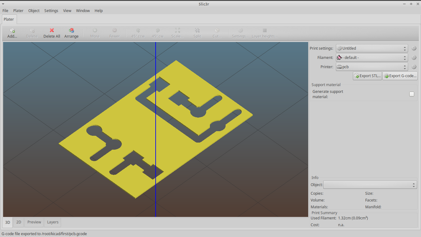

Plik stl otwieramy w Slic3r i eksportujemy g-kod.
Program Slic3r wybrałem przypadkowo, po prostu wyglądał na wystarczająco skomplikowany by mieć potrzebne funkcje i wystarczająco prosty by się w tych funkcjach nie pogubić. Nawiasem mówiąc AppImage nie chciał się uruchomić, ale ściągnąłem archiwum tar, które zainstalowałem i uruchomiłem bez problemu. Okazało się że to był strzał w dziesiątkę. Co prawda na domyślnych ustawieniach program tworzył takie cuda, że nie wiedziałem o co mu chodzi, ale po odpowiednim skonfigurowaniu wszystko zaczęło działać jak oczekiwałem. W skrócie, należy zamiast "default" podać konkretne wartości, a jako format wyjściowy wybrać mach3. Nie będę tutaj opisywał w szczegółach, w załączniku jest plik konfiguracji, którym można nadpisać ten tworzony przez Slic3r.
Z rzeczy ważnych, to parametr nozzle_diameter odpowiada za odległość pomiędzy kolejnymi ścieżkami, dla lasera 0.2mm powinno być ok. Parametrów max_layer_height i min_layer_height nie należy zmieniać, OpenScad jest tak ustawiony by tworzyć obiekt o wysokości 0.2mm, co się mieści w widełkach i w efekcie Slic3r tworzy tylko jedną warstwę.

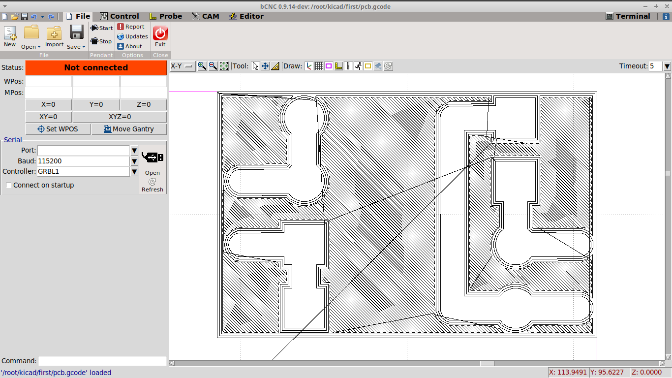

Po wyeksportowaniu g-kodu zauważamy rzeczy następujące :
1. Wszystkie linie NIE zaczynające się od "G" są niepotrzebne i należy je usunąć.
2. Linia zawierająca "Z" musi zostać usunięta, bo laser nie ma osi Z.
3. Z każdej linii trzeba usunąć parametr Axx.xxxx, bo to informacja dla ekstrudera, którego laser nie ma.
4. Istnieje taka zależność, że prędkość F7800 oznacza ruchy ustawcze, a prędkość F1800 oznacza ruchy robocze. Tak więc przed linią zawierającą F7800 trzeba narzędzie wyłączyć, czyli dopisać M05 S0, a przed linią zawierającą F1800 trzeba narzędzie włączyć, czyli dopisać M03 S300. Wartości parametrów F i S mogą być u Ciebie inne, ale chodzi o zasadę.
Edytowanie długiego pliku w edytorze tekstu może być wyjątkowo uciążliwe, więc z pomocą przychodzi program sed i skrypt basha który go uruchamia z odpowiednimi parametrami.
Wyedytowany g-kod nadaje się do uruchomienia na laserze, po ewentualnej zmianie parametrów F, ale to już można zrobić w edytorze tekstu (znajdź i zamień wszystkie). Można oczywiście ustawić właściwe prędkości w Slic3r, ale wtedy trzeba wyedytować skrypt pcb.sed.
