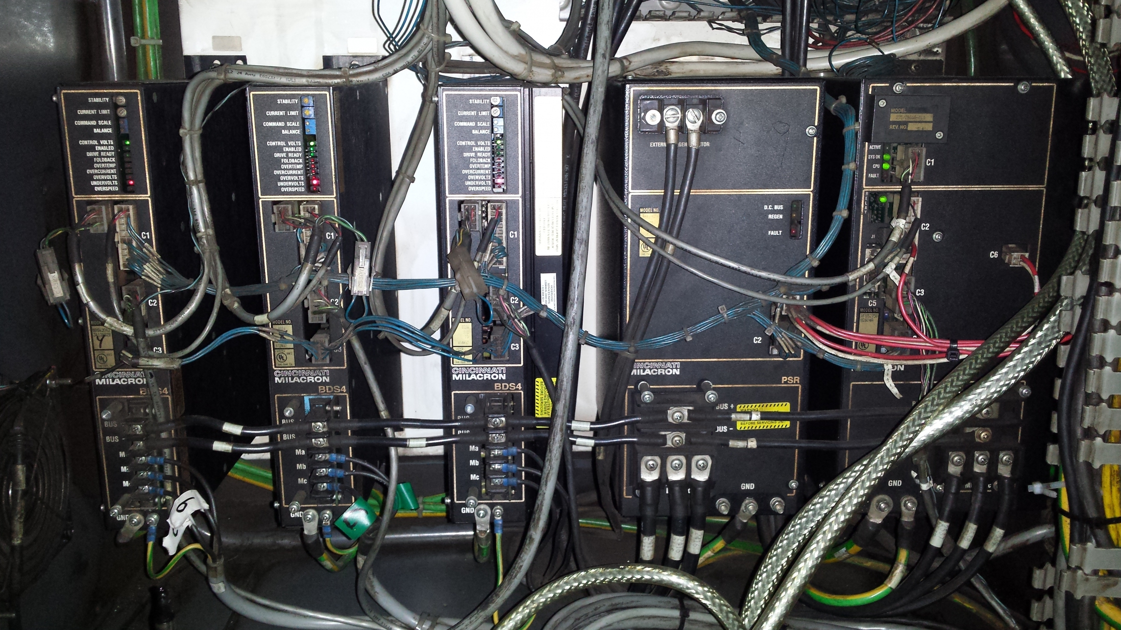

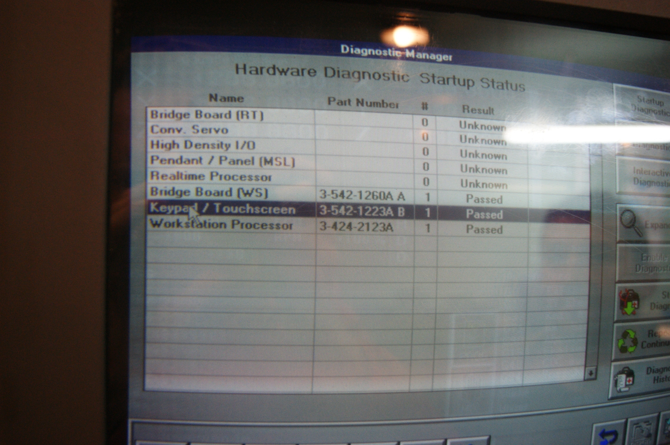

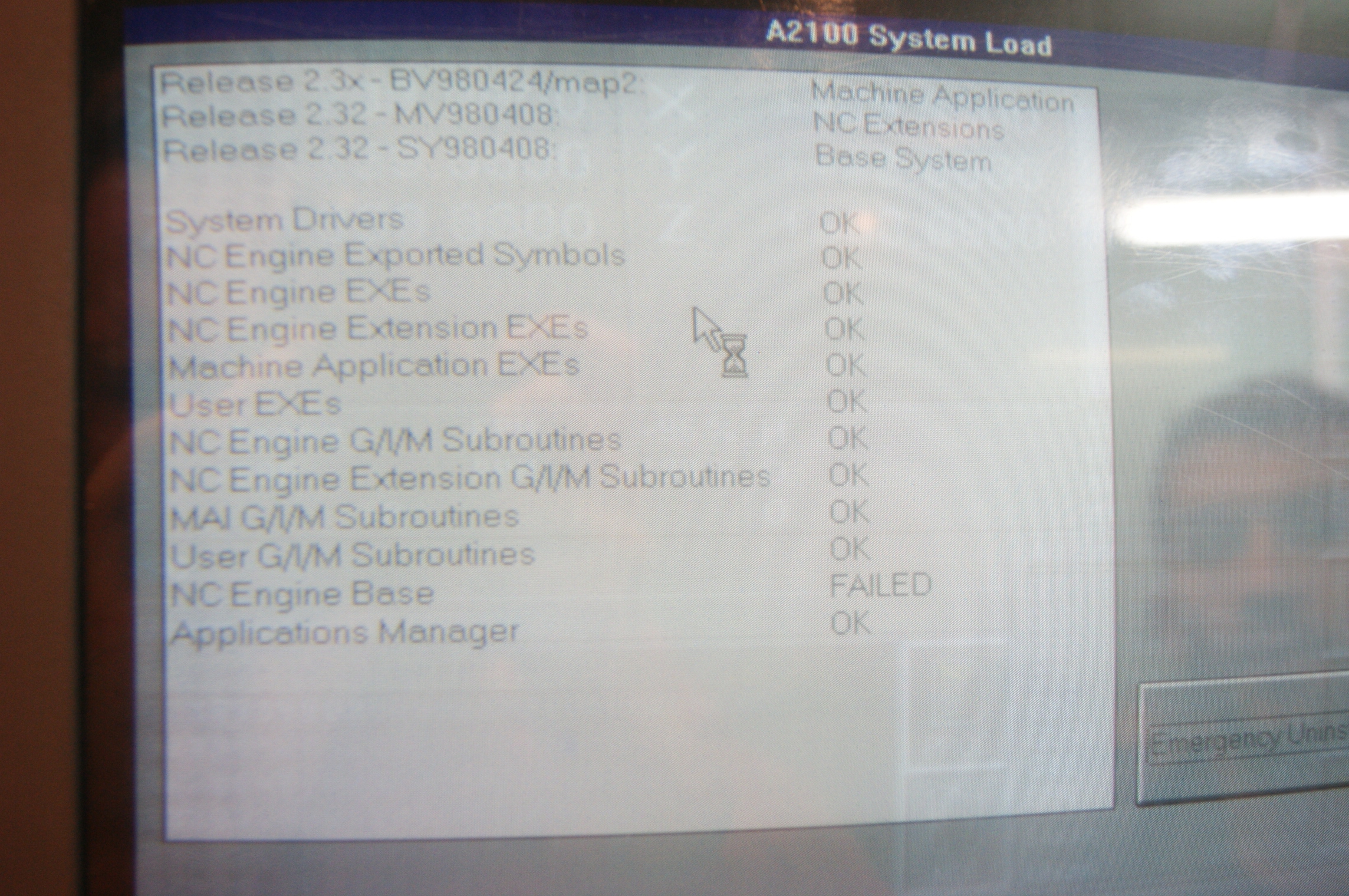

W telegraficznym skrócie,
tak się stało, że coś się zesrało, a mianowicie z rana odpaliłem maszynę i:
- nie działa pilot,
- po uruchomieniu, na ekranie zapuszcza się diagnostyka i pokazuje niepokojące rzeczy,
- w serwisie kazali po dociskać wszystko co się da bo może coś nie styka, po dociskałem,
- generalnie efekt taki, że mam na warsztacie kilka kilogramów żelastwa
Poniżej fotki, może ktoś coś będzie potrafił doradzić.
PPPPOOOOOOMMMMMOOOOOCCCCYYYYYYY !!!!!
[ Dodano: 2014-12-04, 21:22 ]
Znalazłem takie coś, z czego wynika, że pewnie bez kosztownej wizyty serwisu się nie obejdzie

Problem z elektroniką rozwiązany. Wyjąłem sterowanie i zawiozłem do serwisu.
