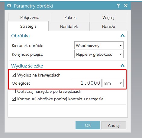

Chciałby wyfrezować fazę głowiczką fi 16 z płytkami o promieniu 0,4. Próbowałem opcji frezowanie otworu ale nie mogą zaznaczyć samej fazy.

Frezowanie otworu jet do otworów. Użyj Zlevel.

Dzięki działa, tylko nie wiem dlaczego został fragment którego nie obrobiło.
Amnon
Dodane 1 godzina 57 minuty 13 sekundy:
dałem naddatek dna już wszystko ok

Jeśli robisz ro Zlevel to musisz wydłużyć ścieżkę na krawędziach
