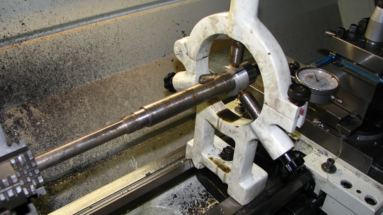

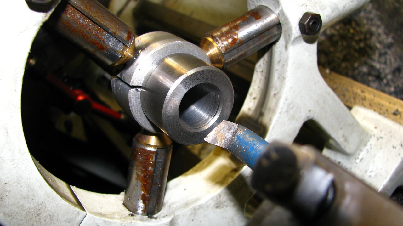

Post napisał: Pirat » 22 lis 2019, 18:03
Regenerowałem dzisiaj stare wrzeciona do WS 15, dokładnie wewnętrzne stożki mk2. Musiałem dorobić aluminiową panewkę pod ślizgi podtrzymki bo jak ślizgi tarły o wrzeciono to zaczynało się aż z nich dymić. Rozwiertak mk2 się nie sprawdza gdy wrzeciono ma bicie, taki rozwiertak może się przydać na jakieś zadziory. Po takim zabiegu najgorsze wrzeciono ma bicie 0,03 a najlepsze 0,01mm.

Post napisał: adam Fx » 23 lis 2019, 15:05
Pirat pisze:Rozwiertak mk2 się nie sprawdza
ogólnie wrzeciono jest twarde wiec szybko zniszczymy taki rozwiertak.
