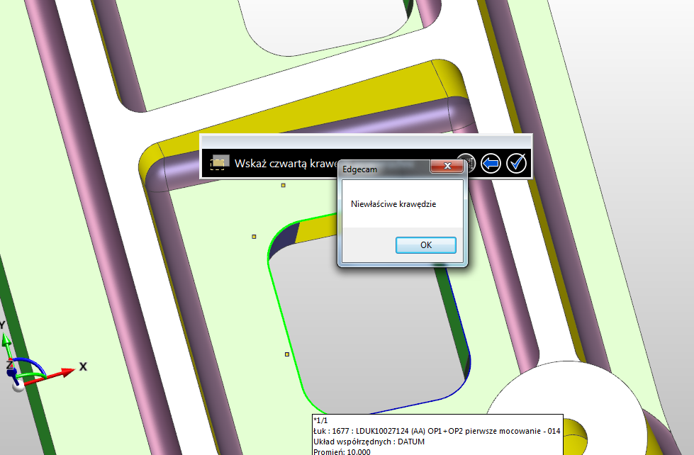

Witam chciałbym zapytać jak zaślepić kieszeń przelotową oraz otwór w edgecam 2017 R2 ?? nie widzę ikonki zaślep stl ??

Nie ma takiej opcji, trzeba utworzyć powierzchnię.

a jak utworzyć taką powierzchnię ? Bo wybieram powierzchnię "zamkniętą liniową" Klikam poszczególne krawędzie kieszeni i wyskakuje mi błąd ??

Używasz „znajdź cechy automatycznie”, w opcjach zaznaczasz generowanie zaślepień, innego sposobu nie ma.
