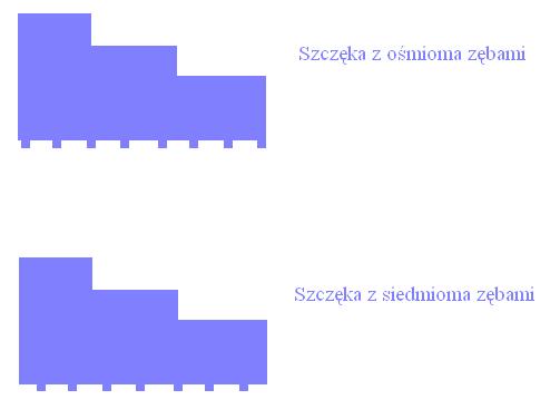

Hej, będę oczywiście szukał. Było ogłoszenie ale zniknął mi zapisany plik z danymi kontaktowymi, cóż potoczymy zobaczymy. Wiecie co? tak się tylko zastanawiam z tymi szczękami (ogólnie ze szczękami), wiadomo że wymiary muszą się zgadzać żeby pasowało do uchwytu ale jak to jest z ilością zębów? (trudno będzie mi to wytłumaczyć ale spróbuję), załóżmy, mamy dwa różne komplety szczęk z tymi samymi wymiarami (jeden oryginalny pasujący do uchwytu) ,(grubość zębów i rowka pomiędzy zębami taka sama w obu kompletach tylko różnią się ilością zębów) (oryginalne mają powiedzmy 8 zębów a w tym drugim komplecie jest 7 zębów) ale jak wspomniałem rozstaw zębów i szczelina pomiędzy nimi taka sama to czy nie będzie pasować? wg mnie powinno, zatem gdy znajdę jakieś szczęki to czy muszę patrzeć na ilość zębów (żeby było tyle co w moich starych?) czy tylko na rozstaw? (rozstaw się zgadza to spirala w uchwycie będzie z nimi pracować) tak czy nie? według mnie będzie bez problemu (chyba że czegoś nie rozumiem) zatem najważniejsze to wymiary a nie ilość. Przedstawiam bardzo prosty poglądowy rysunek.

Jeżeli dobrze zrozumiałem twoje pytanie to w/g mnie zmieni się zakres mocowanego przedmiotu . Bo rozmieść 7 zębów obok rozmieść 8 , szczęki będą się różniły długością o jeden ząb i przerwę .

Hej rynio_di, Ok tak jak mówisz jeśli dodamy jeden ząb i jedną przerwę to zmieni się długość no i ok jak tylko pozostałe wymiary pasują to będzie działać czyż nie? i zmieni się zakres bo będzie można więcej złapać i tu się zgadzam, ale przypatrz się na mój prosty rysunek, przedstawiam tam taką samą długość szczęki tylko zęby się zaczynają albo zaraz na początku i kończą bardzo na końcu szczęki (górny rys) i wtedy się zmieści więcej zębów niż na dolnym rysunku gdzie pierwszy ząb zaczyna się troszkę dalej niż na początku szczęki i kończy nie na samym końcu tylko troszkę wcześniej. Grubość ząbka ta sama, szczelina ta sama, długość ta sama tylko ilość różna, (zakręciłem sprawę?) da się to zrozumieć czy nie bardzo?. Przy szukaniu szczęk spróbuję się skupić nie na ilości tylko na wymiarach, zobaczymy czy się cokolwiek uda znaleźć, a jak znajdę wymiary to zaryzykuję nawet z inną ilością zębów, wtedy się okaże, najwyżej będę znowu do tyłu o kilka złotych. Ciężko to tak wytłumaczyć pisaniem, sorki.

Nie ma gwarancji :wink: zwróć uwagę, że szczęki są zaciskane spiralą i ustawione co 120 ° także każda szczęka ma zęby w innej odległości od jej początku, ładnie to widać na tej fotce:
Jeśli znajdziesz szczęki nie od kompletu i trafi Ci się, tak że da się je założyć to jeszcze będziesz przechodził atrakcje pod tytułem dopasowanie i szlifowanie (zamiast samego szlifowania)
Także ze względu na to, że tak naprawdę nie wiadomo co to za uchwyt to najlepiej szukaj szczęk w swojej okolicy z możliwością przymierzenia ich do uchwytu

Ciężko mi to wytłumaczyć, może też źle rozumuję ale to tylko dyskusja i mam nadzieje że się nie denerwujecie zbytnio. Co do ustawienia zębów to wiem że są tak ustawione, wiadomo, że gdy spirala złapie to żeby się zeszły ze sobą równo, ja się może źle wyraziłem (jakby się rozmawiało było by łatwiej) z tymi kompletami szczęk, ja nie chcę każdej szczęki z innego kompletu bo to by się nie dograło, może jeszcze raz zadam pytanie. Słuchajcie, mój komplet ma po 8 zębów co nie? a gdy znajdę jakieś szczęki oczywiście z JEDNEGO kompletu z pasującymi wymiarami (szczególnie z pasującymi wymiarami grubości zęba i szerokości szczeliny) tylko z inną liczbą zębów (powiedzmy że będą miały po 7) jak przedstawiłem na rysunku, będą się zaczynały nie z samego początku szczęki tylko troszkę przesunięte wgłąb, to przecież jeśli spirala z zębami się zgodzą to liczba zębów naprawdę gra dużą rolę? . Kurde no ciężko mi to wyrazić przez tekst, ale jak coś znajdę i dopasuję to przedstawię na zdjęciach, pewnie to potrwa albo w ogóle nie znajdę, ale i tak dzięki za dyskusję, chciałbym to rozwiązać a nie mam styczności w ogóle z tą dziedziną poza tym co mam, a mam niewiele jak na razie. Czy mi się rozjaśniło? przecież jak ja mierzę te moje zęby i szczeliny to ząbek ma 1.87mm a szczelina 2.17 wynika z tego że ząbki są wytarte a co za tym idzie szczelina się poszerzyła, a znalazłem ogłoszenie z kompatybilnymi szczękami tylko że tamte mają (ząb 2mm a szczelina 2mm) na dedukcję można by przyjąć że te moje miałyby mieć też 2mm ząb i 2mm szczelina, jeśli tak to może coś z tego będzie, tylko ilość zębów jest inna, ale się będę orientował, jeśli się okaże że ilość nie jest ważna to będzie cód miód. Będę dawał znać jeśli się okaże że to będzie grać to może w przyszłości jak ktoś będzie szukał to będzie łatwiej, jeśli nie to porażka. Dzięki.

Ja sądzę że zakładając szczęki np; większa ilość zębów szczęki się zejdą w uchwycie lub nie . Zejść się powinny bo kanały prowadzące szczęki wykonane są na całej długości . Po prostu dłuższa szczęka wypuści jeden czy dwa zęby w otwór uchwytu . Jeżeli uchwyt jest tak wykonany że kanalik w dolnej części ma taki próg to szczęka dojdzie do progu i dalej nie przesunie się . Sprawdź czy głębokość kanalika przed spiralą i za spiralą ma taką samą głębokość. Na barachołce był jeden komplet ładnie zaklejony ,po rozklejeniu okazał się że także w jednej wyrwany ząb. Więc nie mierzyłem
