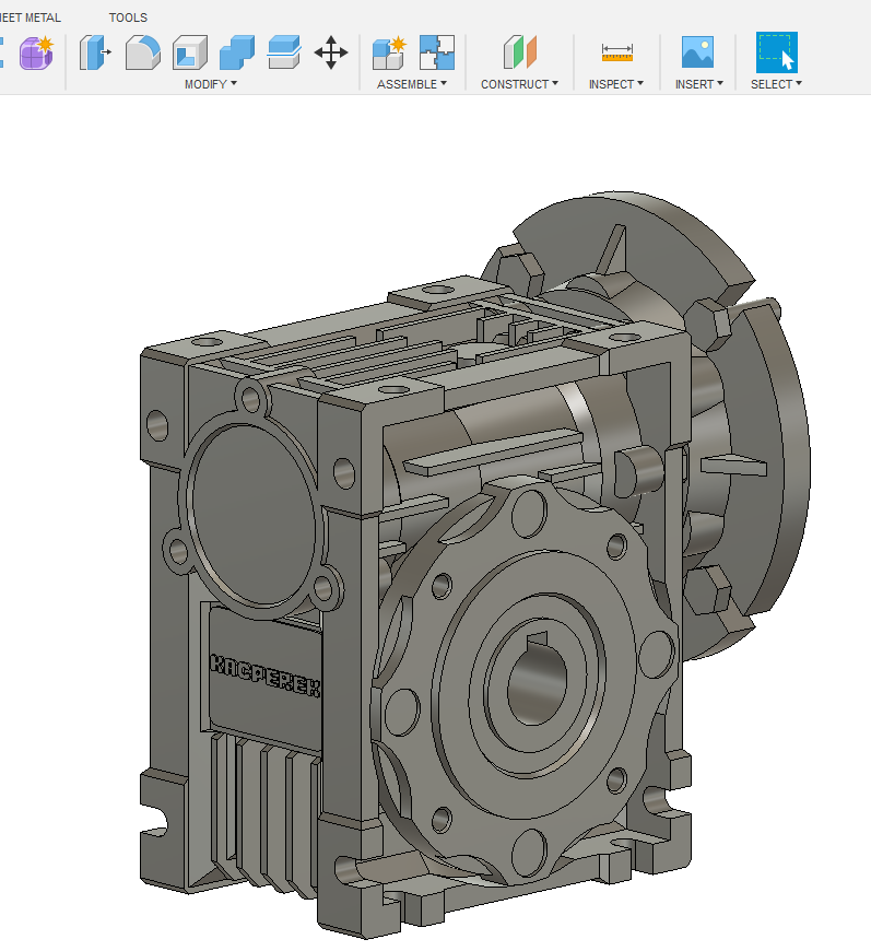

Ok dzięki za rady. Miejmy nadzieję, że i tutaj się sprawdzi śruba 16.Tak jak pisałem będzie toczyć w Alu i mosiądzu, przelot wrzeciona 25 mm .
kamar pisze:Jak będzie potrzeba to motoreduktor też narysujesz ? :)
O kurde Kamar! skąd wiedziałeś ? Wieczorkami właśnie sobie modeluje takie ustrojstwo :-)
A tak serio to modelowanie w Fusion dopiero zaczynam, ledwo udało mi się tokarkę zamodelować.Pamiętam jak pisałeś, że wózki i śruby można pobrać ale nie znalazłem.Poza tym narobiłem błędów na modelu i jak chciałem usunąć wózek (a prawie od tego zaczynałem) to model mi się rozjeżdżał ale pojawiały się wcześniej usunięte koncepcje i dziwne błędy.

Pafełek pisze:
22 sie 2019, 06:31
Nie wszystko jest do pobrania z poziomu Fusiona, np Hiwin wózków nie wystawił, ale są na stronie Hiwina w różnych formatach.
Motoreduktory "Kacperek" też z ich strony.

Pafełek pisze:
22 sie 2019, 06:31
Niektóre ściągane modele trzeba na wejsściu potraktować "Rigid Group"

kamar pisze:Nie wszystko jest do pobrania z poziomu Fusiona, np Hiwin wózków nie wystawił, ale są na stronie Hiwina w różnych formatach.
Ok dzięki za info, na pewno poszukam ale nie na pewno dam radę to importować do Fusion :-)
Problemy miałem nie z zaimportowanymi wózkami tylko z moimi narysowanymi.Jak zacząłem kombinować body/component żeby wózki zaczęły mi jeździć po prowadnicach to dopiero się porobiło.

Post napisał: Avalyah » 22 sie 2019, 21:48
Robisz Jointy i po sprawie. To wszystko jest bardzo proste, tylko trzeba się nie bać i iść na hurra :D

Post napisał: Pafełek » 22 sie 2019, 22:18
Avalyah pisze:Robisz Jointy i po sprawie. To wszystko jest bardzo proste, tylko trzeba się nie bać i iść na hurra
No dokładnie tak postanowiłem to zrobić :-) Poszedłem na tzw. hurra a potem już nie było odwrotu.Nawaliłem tyle błędów, że potem rysunku do wyceny nie mogłem z tego wygenerować :-) No ale nic, dopiero się uczę.
