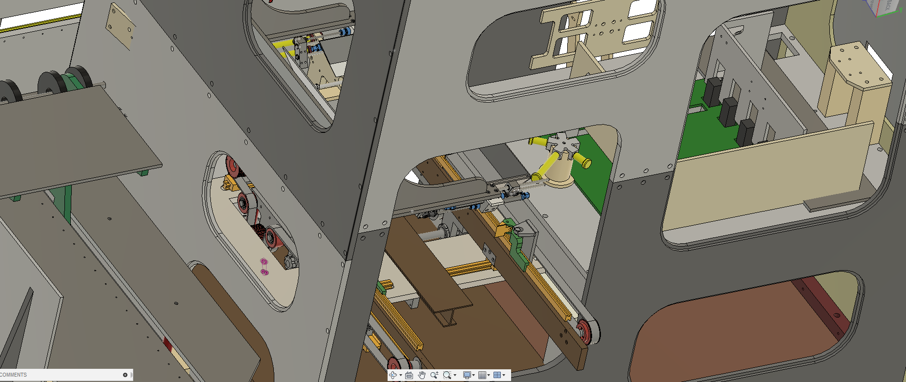

Zienek pisze:
07 lip 2019, 16:32
Klient ma sobie popatrzeć, wyświetlić, ukryć część elementów, zadzwonić, pocmokać lub ponarzekać.
I wybrać innego oferenta :) Panowie, ja nie piszę o projekcie doniczki tylko o prototypie urządzenia za ciężkie tyś €.

bartuss1 pisze:
07 lip 2019, 20:16
czyli w sumie szkoda zachodu na 3d, bo i tak trzeba to rozbic na wykonawcze,
Czytasz głupoty to i takie piszesz :)
Pożar młodnika czy poszycia koło elektrowni to codzienność, wystarczy ostrzejsze hamowanie składu z węglem.
Rysunki wykonawcze robi taka właśnie stara szkoła, normalnym to szkoda czasu :)
Izolują detal ze złożenia i robią kody :) Ale jak mi na szybko zrobisz 2D z przykładu to wysle klientowi i zapytam co woli :)

Post napisał: bartuss1 » 07 lip 2019, 22:29
no tak tak wszystko piknie slicznie, ile firm stać na takie oprogramowanko? I ile czasu zajmuje nauka?
poza tym ja swoje rysunki wysylam od razu czy to na plazme czy laser, czy tokarzowi zeby wiedział o co chodzi i nie wysmiewal mnie ,ze brakuje jakiejś osi symetrii czy czegoś, co jest nagminne w programach 3d robiacych rozkład 2d, spotkałem sie z takimi owymi z solid worksa. Co z tego że mozna zaznaczyć dany segment i go rozlozyć, skoro rysunek nie jest poprawny zgodnie ze sztuką.

Post napisał: kamar » 07 lip 2019, 22:35
Dla tych , których nie stać jest za darmo :) a czas nauki zależy od predyspozycji, mnie podstawy zajęły z tydzień :)
i nie ośmieszaj się z rozkładaniem 3D na 2D :)

Post napisał: bartuss1 » 07 lip 2019, 22:44
no ciekawostka, mowisz full wersja komercyjna za friko, ciekawe

Post napisał: Avalyah » 07 lip 2019, 22:48
Full nie, ale na tyle rozbudowana, że wystarczy praktycznie do wszystkiego. Chyba, że ktoś koniecznie potrzebuje modułu który generuje konstrukcje na podstawie podanych parametrów, to wtedy trzeba jakieś drobne zapłacić.
Do przeglądania modeli i ich edytowania to praktycznie tak, za friko.
