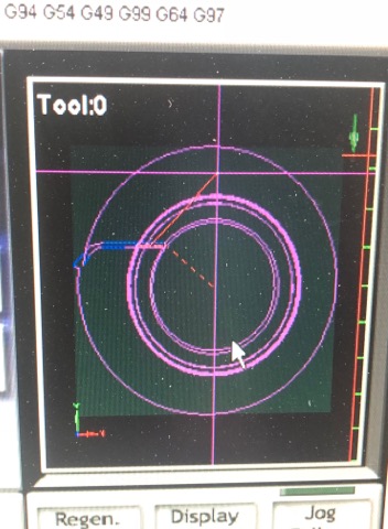

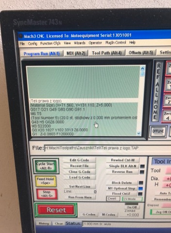

Hej,
borykałem się kiedyś z tym tematem, jakoś udało mi się rozwiązać ale temat wrócił.....
Otóż, a Artcam zapisywałem trajektorię w postp MACH3gb-MMArcs-ATC ( Tap) gdyż używam dwóch narzędzi do wycięcia zausznika )
od wczoraj kiedy to robię w Mach3 pojawia mi się zausznik z jakimiś chorymi dodatkowymi trajektoriami..
Delcam twierdzi, że to raczej wina Macha i na odwrót :)
może ktoś np załadować w machu moj gcode i zobaczyć czy jest ten sam błąd ?
załączam zdjęcia problemu oraz Gcode

Zapisz trajektorie w postp Axyz(*.nc). Drugą linijkę wygenerowanego g kodu będziesz musiał usunąć i reszta działa normalnie. Ja korzystam tylko z tego postprocesora i jest ok, sprawdzone nawet przy 30 godzinnych g kodach.

Sprawdź podprocesor Axyz MultiTool arc MM

@loook
Jeśli użyłeś gdzieś rampingu, a nie jest Ci koniecznie potrzebny, to go wyłącz i wygeneruj ścieżki na nowo.

@ lajosz
nie, nie użyłem rumpingu,
chyba się udało ! przestawiłem w IJ mode ! póki co działa !

.... no przecież jeśli używasz postprocesora generującego kod z łukami (ARCs), to oczywistym jest że trzeba ustawić tryb IJ.
