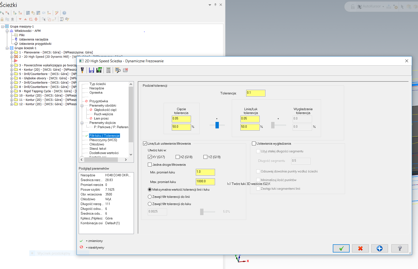

Od jakiegoś czasu robimy na MC2019 i zauważyłem pewną różnicę, która chyba nie jest zbytnio na plus.
Chodzi o ilość ścieżek danego programu.
W wersji 2018 przy dynamicznym frezowaniu przejazd po prostej był od punktu A do punktu B dla osi X oraz Y, w 2019 na tym samym odcinku jest masa zmiennych i jak wartość Y jest ta sama tak wartość X jest przeskok co jakieś około 0.5 mm.
Taki zapis skutkuje bardzo dużym programem.
Zmiana tolerancji niewiele pomaga.
Czy coś gdzieś trzeba zaznaczyć czy to już taki urok tej wersji.

Hmm... Pracuję na 2018
Generalnie domyślnie dla obróbki dynamicznej faktycznie MC generuje trochę sporo ścieżek, przez co przy szybkich zadanych posuwach przy obróbce np. aluminium, maszyna u mnie "nie nadąża" i czasem idzie obróbka wolniej niż powinna.
Zmiana tych parametrów zdecydowanie pomaga, program się skraca co najmniej kilkukrotnie.
Jeśli tu właśnie ustawiasz tolerancję i nic się nie zmienia, to zapewne problem leży w managerze definicji układu sterowania.
Dodane 2 godziny 20 minuty 26 sekundy:
Arias2 pisze:na tym samym odcinku jest masa zmiennych i jak wartość Y jest ta sama tak wartość X jest przeskok co jakieś około 0.5 mm.
Na pewno tak generuje jak jest zaznaczone "Ustawienie wygładzania -> Użyj stałej długości segmentu -> Długość segmentu"

Dzięki, zmiana tolerancji niewiele dawała bo nie miałem zaznaczonego filtrowania :D

Maszyna się nie zacina, tylko chodzi o wielkość programu. Ten sam detal a dwa różne ustawienia i tak bez filtrowania program ma coś około 100.000 linii, po zadaniu filtrowania 50/50 program ma około 10.000 linii. Różnica jest kolosalna, a dokładność? przy obróbce zgrubnej to niema znaczenia bo i tak zostaje naddatek na wykończenie.

Mam to samo przy tego rodzaju obróbce. Przy dużym zagęszczeniu ścieżek, gdy posuwy obróbki dynamicznej są na pierwszy rzut oka zadane nieracjonalnie duże, maszyna z reguły ma zbyt małe zdolności obliczeniowe by nadążyć za programem i zdecydowanie zwalnia.
Umiejętne zarządzanie filtrami tolerancji w Mastercamie pozwala na pracę o dynamice takiej, jakiej oczekujemy.
