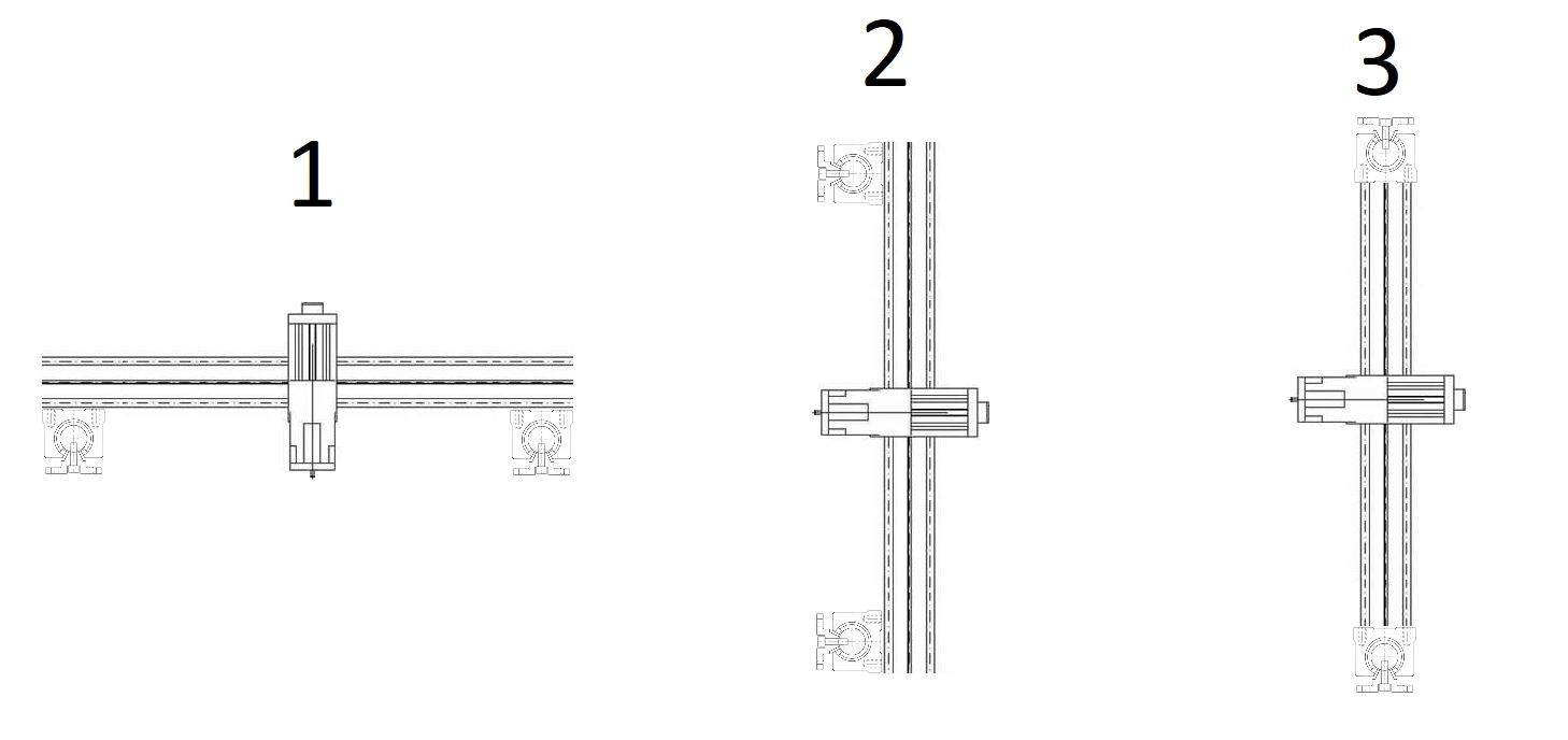

Tak więc Twoje walki są rozmieszczone jak u mnie na rysunku nr3 lecz w poziomie, czyli jak zrobię w pionie jak na rys2 to będzie ok mam rozumieć? Tak byłoby mi najłatwiej skręcać konstrukcję

Sytuacja 1:
frezarka w formie poziomej, wrzeciono pracuje "w dół", załóżmy, że brama waży ok.100kg(myślę,że nie wyjdzie więcej niż 70kg)
Sytuacja 2:
frezarka w pozycji pionowej, wrzeciono pracuje "w bok" , siły przy obrabianiu podobne jak z rys.1 lecz tu 100kg naciska na łożyska
Sytuacja 3:
też frezarka pionowo lecz zmiana położenia łożysk - na dolnym opiera się cała waga bramy, ale łożysko w najodpowiedniej pozycji, chyba, że się mylę
Tak więc które rozmieszczenie będzie najodpowiedniejsze jeśli chodzi o taką wagę bramy, przypominam, że najbardziej zależy mi na pozycji pionowej z uwagi na mało miejsca w "warsztacie". Oczywiście jeśli jest lepsze rozwiązanie rozmieszczenia prowadnic,łożysk to prosiłbym o szkic Panie Maszynotworze:-) (zapewne się udzielisz,bo widzę, że jesteś pomocny - jeden z niewielu<DajBrowara>)

Mam rozumieć, że jeśli chcę ustawić frezarkę w pozycję pionową to takie ułożenie łożysk byłoby najodpowiedniejsze, ponieważ ciężar bramy naciska łożyska "od góry"??

raczej 3 bo nie sama waga jest problemem ale siły skrawania .. w ostatniej propozycji masz dobrze podparcie masy bramy ale co z przeciwną siła skrawania która będzie chciał dźwigać bramę
w 3 jak dasz 2 łożyska na dole to nowość ok 160kg dynamiczna z zapasem górne tez będą w jakimś stopni podtrzymywać - i przejmą siłe skrawania boczną przeciwną do dołu

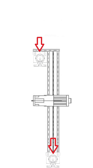

To może na górze położenie łożyska z rys2, a dół z rys3?Czyli dolne łożysko tam gdzie napisałeś na rysunku OK, a górne w położeniu gdzie napisane MOŻE BYĆ. Mi się wydawało że siły skrawania w drewnie będą dużo mniejsze od ciężkości bramy, może się mylę.
Jak myślisz?
Chciałbym w sobotę zacząć kroić sklejkę.

O tym myślałem wczoraj
Patrząc na rysunek jak jest OK może najbardziej optymalnie byłoby tak:
Czyli dolne łożyska przejmują nacisk bramy, górne oczywiście też coś trzymają lecz przy frezowaniu znów górne łożyska są lepiej ustawione pod siły skrawania.

Przemyślałem, postanowiłem wykonać CNC w takiej formie jak na tym zdjęciu które wrzucałem na początku:
Dlaczego?
Muszę się wgłębić w temat jeśli chodzi o położenie łożysk i sił działających na nie, teraz jest zbyt wiele pytań z tym związanych, przeglądałem foty maszyn, większość pracuje w położeniu jak na w/w zdjęciu, pewnie dlatego, że masa bramy niweluje w jakimś stopniu siły skrawania działające na łożyska(w pozycji pionowej nie ma tego dociskania).
Frezarkę docelowo planuję na pionową, na razie będę musiał poradzić sobie z miejscem, oczywiście czekam na odpowiedź które rozmieszczenie prowadnic i łożysk jest najbardziej odpowiednie pod ustawienie maszyny w pion, ale na razie szkoda mi czasu. Zaraz biorę się za rozrysowanie formatek ze sklejki, jutro jak w końcu będę w domu biorę się za cięcie i pierwsze przymiarki.
