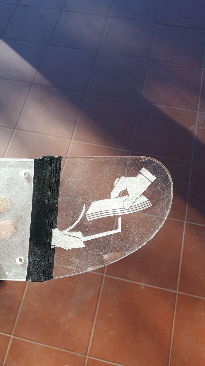

Witam serdecznie, jestem początkującym operatorem frezarki;
chciałbym poradzić się jak zrobić taki grawer, próbuję już od jakiegoś czasu wykonać to poprawnie lecz nadal nie wychodzi,
a więc narzędzie:
tworzywo: plexa 6mm przezroczysta
frez: jedno piórkowy 4mm
chciałbym uzyskać taką powierznie:
a uzyskuję taką:
Czy zmienić frez? jak uzyskać taką powierzchnie ?

np: https://www.sklep-narzedzia.pl/dremel-f ... 7262,99798
chociaż Twój przykład mi bardziej na laser wygląda, lub piaskowanie, ciężko określić bo zdjęcie słabej jakości.

Jamajka pisze:tworzywo: plexa 6mm
to napewno PMMA ?
a może PC - ten można "potraktować" chemicznie i wyjdzie taka powierzchnia rysunku (mleczna matowa).

Po pierwsze są złe parametry obróbki, a dokładnie frez w poziomie zostaje przesunięty o zbyt dużą odległość.
Po drugie sprawdź czy czasem niema żadnych luzów na osi z - ale to tylko moje przypuszczenie.
Po trzecie zrób zdjęcie/rysunek tego frez rak aby było widoczne ostrze np. z boku.
Więcej nic nie można napisać bo zdjęcie tego elementu zrobiłeś z góry.

kup plexe nie XT tylko GS (wylewana)

Na pierwszym zdjęciu masz grawer laserowy. Przy użyciu freza nie uzyskasz takiej powierzchni. Ewentualnie możesz spróbować zmniejszyć stepover freza (u mnie to max 0.4mm, czyli 20% średnicy). Ja do grawerki w pleksie czy poliweglanie używam freza 2-piorowego węglika ø2mm. Około 9-10k rpm, 45mm/s, AP 0.2mm. Dodatkowo mgiełka chłodząca wodna, nadmuch jak najmocniejszy, bo pleksa lubi zaciągać się wiórem topionym. Wspomnę że mam stół podciśnieniowy, więc zależy też jak to mocujesz.
