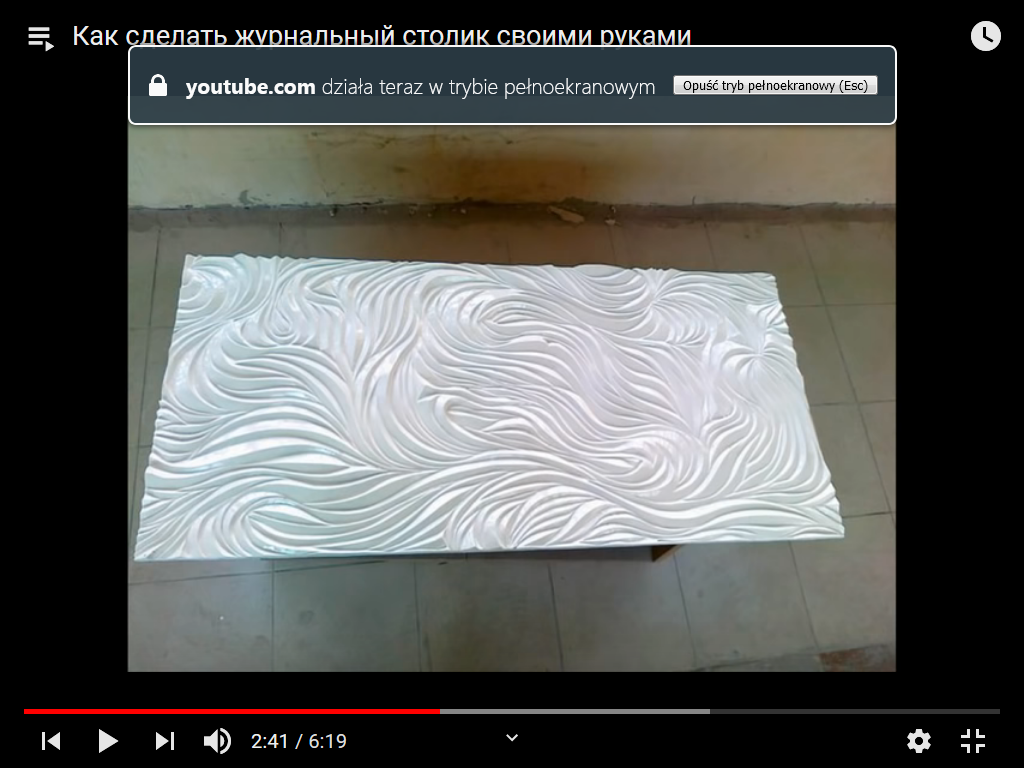

Witam znawców artcama
wydaje mi się że to będzie odpowiedni dział do mojego zapytania
swego czasu bawiłem się demo artcamem i wiem że w odpowiednich rękach to potężne narzędzie do rzeźbienia w drewnie i nie tylko
mam tak fanaberię :
potrzebuję mistrza w zrobieniu tego co na zdjęciu ale dysponuję tylko filmem na którym jest proces tworzenia
potrzebuję gotowca z MDF-u czy czegokolwiek może być styrodur z czego można by zrobić formę silikonową do odlewania w gipsie ( musi być konieczne gipsowe )
ostatecznie może być program NC na maszynę ( ale nie chce się bawić w frezowanie )
wiem że koszty będą i liczę się z tym tak więc nie oczekuję za darmo
chętny artysta proszony jest o zgłoszenie się na PW
na ogólnym proszę zaś o uwagi czy jest to wykonalna fanaberia czy dać sobie spokój ... :)
na razie proszę o nie przenoszenie do zleceń - póki co to szukam artysty

fanaberia fajna ale może być jeszcze fajniejsza :)
wzór można zrobić tak, żeby poszczególne płyty wstawione obok siebie tworzyły jedną całość... fale na końcu płyty przechodzą płynnie w fale na początku kolejnej... ale artysta musi się wykazać :)
PS nie ja :D
PS2 gdzieś na starym forum widziałem, że ktoś robił takie płyty tylko z wzorem coś jak wydmy... warto poszukać, może temat przetrwał przenosiny :)

Jak najbardziej wykonalna i .... tak naprawdę dość prosta, ale .... żeby wyszło tak jak się chce, to (moim zdaniem oczywiście) przed wykonaniem modelu, KONIECZNIE trzeba znać narzędzia (czyli frezy) jakie będą używane do frezowania.
Poza tym, tak jak pisał kolega Petroholic, jeśli to ma być forma kafla bezszwowego, to ...... zabawa w modelowanie potrwa ZNACZNIE dłużej.
Tak czy siak, jest to do wykonania.
Jednak .... (że znowu odniosę się do kolegi Petroholic) ... wiem jak to zrobić, ale .... zwyczajnie mi się nie chce :)

to nie ma być kafelek
to ma być tafla o wymiarach ~70x120 cm
oj tam nie chce się :mrgreen:

..... w linku plik PDF (3D), czyli jak mogłoby to wyglądać.
Model powstał oczywiście w Artcamie, na szybko, więc ma niedociągnięcia.
Model w skali, czyli 1200 x 700 mm x 20mm grubości
Żeby to zobaczyć i "poobracać" tym sobie, należy otwierać w przeglądarce PDF-ów Adobe Reader.
Jakość ... taka sobie, bo inaczej ważyłoby 80mb, a teraz w tej jakości waży 19mb
Poniżej link do pliku:
http://uploadfile.pl/pokaz/1703556---vncd.html
