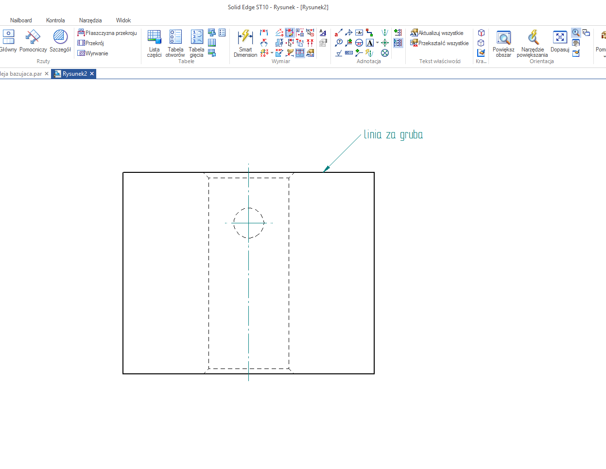

Witam trochę się bawię z SE 10 i mam mały problem z ustawieniem grubości lini podczas rzutowania modelu, ostecznie wydrukowany rysunek jest dość nieprzyjemny dla oka .A wiadomo co potrafi zrobić pracownik z rysunkiem, trochę smaru i już nie czytelny .

Cześć,
grubość linii zależna jest od stylu jakim została ona narysowana. Można edytować istniejące lub tworzyć nowe style w szablonie na którym pracujemy. Aby zmodyfikować styl linii należy przejść na zakładkę Widok i wybrać polecenie Style. W oknie Styli wybieramy z listy Typ stylu -> Linia i w środkowym oknie pojawi się lista dostępnych styli linii, po wybraniu danego stylu można przejść do jego modyfikacji lub utworzyć nowy. Wyżej opisana metoda dotyczy trwałej zmiany w stylu, natomiast w przypadku zmiany doraźnej można przed narysowaniem linii wybrać na pasku polecenia pożądaną grubość lub po narysowaniu linii można ją zaznaczyć i zmienić jej grubość za pomocą opcji dostępnych pasku polecenia.
Więcej o stylach linii znajdziesz w pomocy
