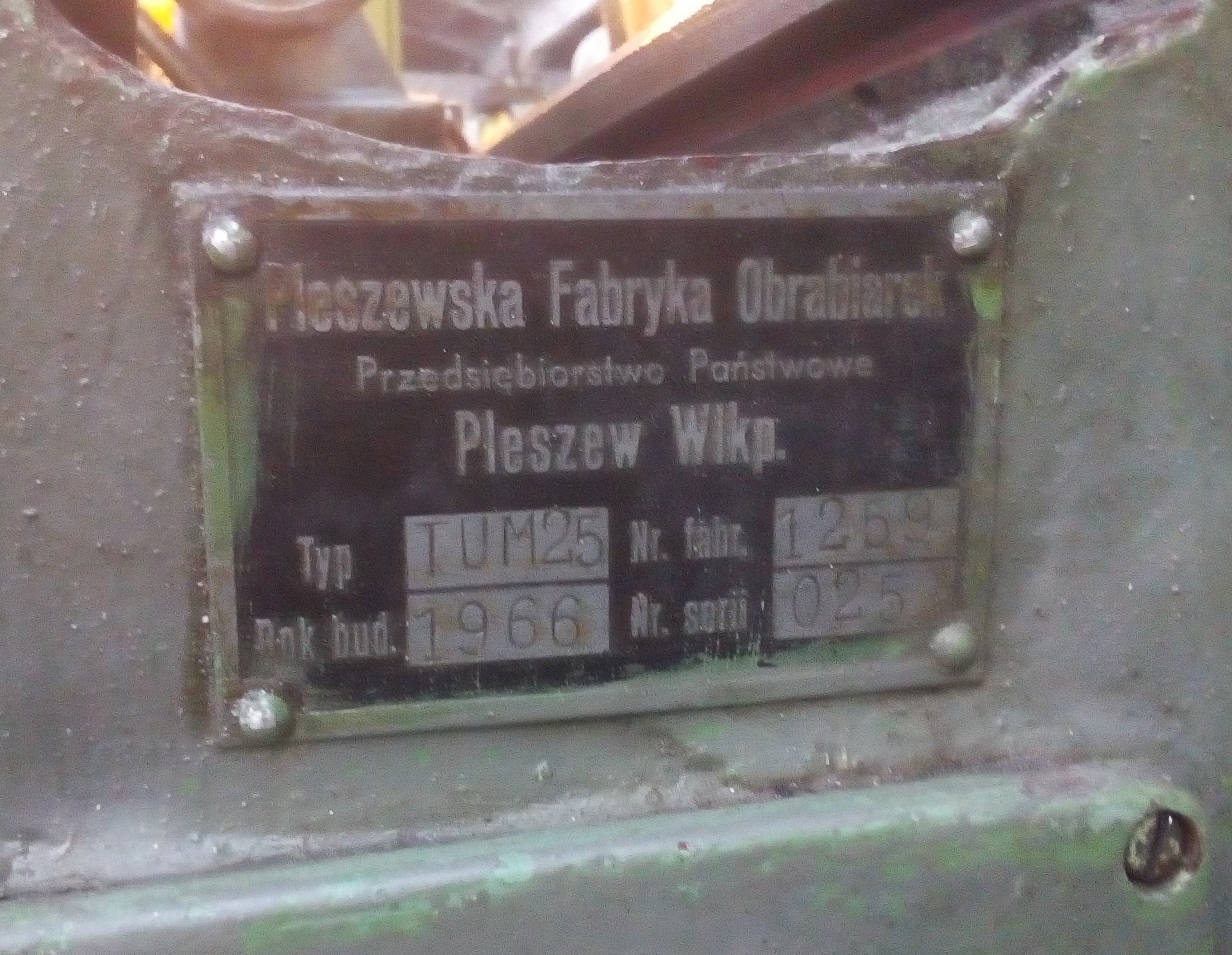

Laik jestem. Na poniższej maszynie przetoczono wałek około 20 cm, różnica w pomiarze średnic to 0,2 mm. Czy dla tej maszyny to w normie?

nie to nie jest w normie, patrząc po tabliczce maszyna pewnie od 1966r nie miała remontu a więc tylko to ją ratuje

Może po prostu ktoś dzwona zaliczył i żadnego remontu jej nie trzeba. Jaka średnica toczenia, toczone z konikiem czy bez?
Może wystarczy ustawić konik i / lub wrzeciennik.

Najpierw przetoczono surowy wałek ok. 4 cm z jednej strony. Potem tą część włożono w uchwyt, podparto konikiem i przetoczono na posuwie automatycznym zdejmując ok. 1 mm. Wałek po przetoczeniu miał 27,3 mm przy koniku i 27,1 mm przy uchwycie (pomiar suwmiarką) . Bardzo mnie zaskoczyła cicha praca tej tokarki.
