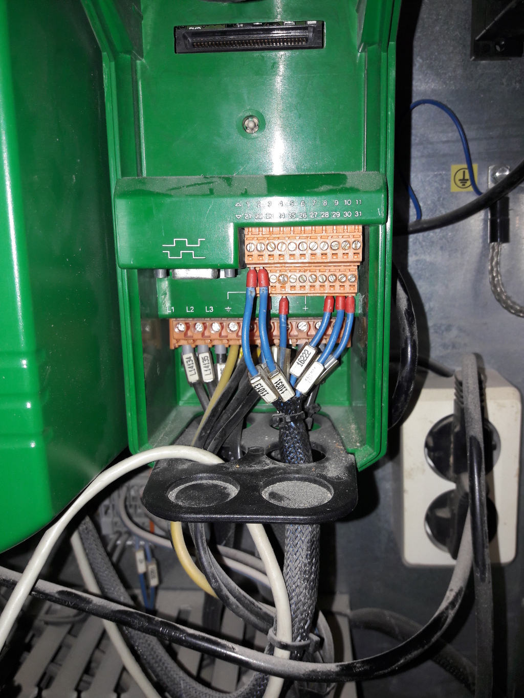

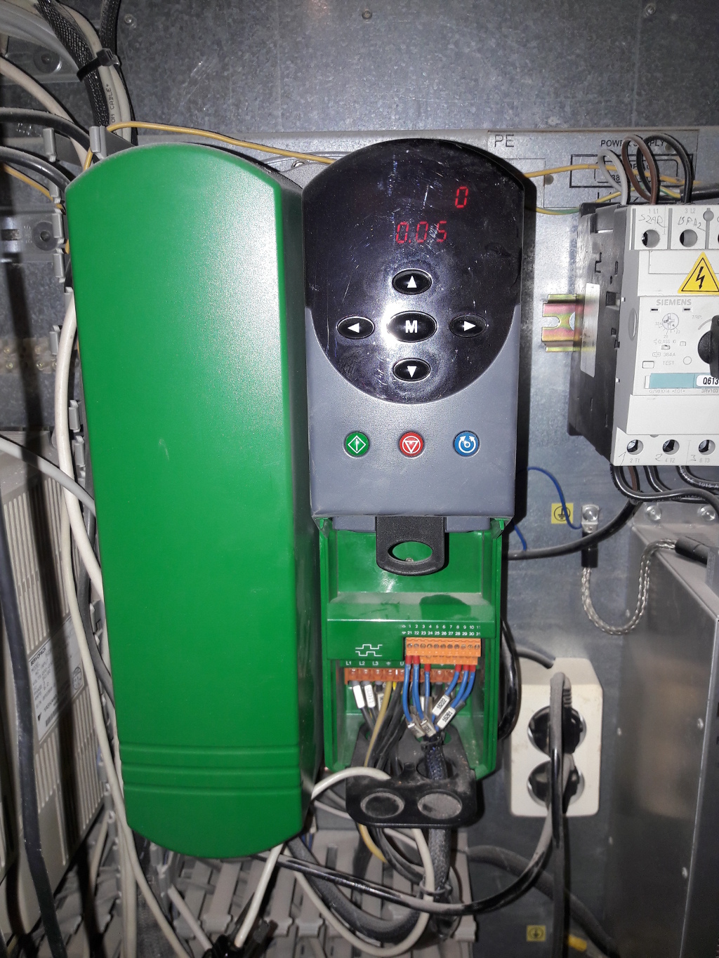

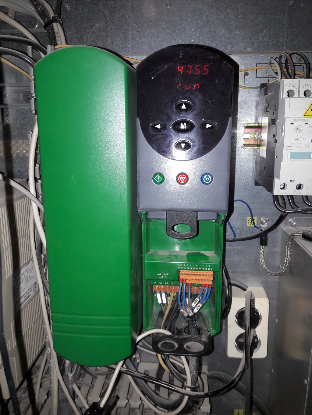

Posiadam falownik Unidrive2402 i podłączone jest do niego wrzeciono. Ogólnie wszystko działa. Steruje się panelem.
Aby włączyć wrzeciona naciskam zielony klawisz na panelu falownika.
A teraz chcę podłączyć włącznik zewnętrzny , który by włączał by wrzeciono przez listwę terminala.
A nie przez panel falownika.
Tak bym mógł np.: podłączyć włącznik po za maszyną.
Robię:
1. Zmieniłem parametr 0.05 na 0
2. Pin 1 , 2 - 0 i +24v
3. Piny 21 , 22 – 0 i +24v
4. No i piny :
-25 -reset
- 27 – prawo
- 28 – lewo
- 30 i 31 musi być zwarty ? a między nimi 27 lub 28 włącznik? Nie rozumiem podręcznika:-( Nie wiem jak to prawidłowo podłączyć by czegoś nie zepsuć.
W skrócie jak to bezpiecznie i prawidłowo wykonać. Boje się mieszać w parametrach by czegoś nie zepsuć.
Proszę o pomoc jak podłączyć zwykł włącznik by można było włączać i wyłączać wrzeciono.
W panelu ustawione były by obroty jakie chcę. A na zewnątrz włącznik a nie przez panel.
podręcznik :https://www.vfds.com/manuals/control-te ... manual.pdf
Włącznik przez terminal a nie panel falownika unidrive 2402

Odnośnie obrotów to obecnie w panelu mam ustawione w parametrze 10 - np: 2000/obr. Myślałem , że jak załączy się silnik przez terminal takie uzyska. Ale rozumiem ,że się myle ?
Niemniej tak kiedyś miałem w falowniku Simensa. Czyli panelem ustawiałem sobie obroty wrzeciona a włączałem go zwykłym włącznikiem z pinów falownika.
Parametr 5 zmieniłem dopiero później.
Pin 27 odpowiada za obroty prawe , natomiast pin 28 lewe .
Dlatego myślałem, że włącznik był by albo z pinu 27 i masa lub 28 i masa(zmiana obrotów). Chyba?
Dlatego pytam bo nie chcę nić na pałe zrobić by nie uszkodzić czegoś.

Cześć
Tak to piwinno być podłączone dla 0.05=0 Czyli zaciski 4,5,6 potencjometr (nie widzę w instrukcji jaki, pewnie 10K) zwora między 3 i 6.
I teraz żeby wogóle zaczać "jechać" to zwora między 31 a 30. Jak chcesz jechać forward to zwora między 31 a 27. Jak to rozłączysz falownik staje. Jeśli chcesz jechać reverse to zwora między 31 a 28. Jak rozłączysz falownik staje. Jak falownik złapie jakiś błąd to można go zresetować z zacisków dając zworę między 31 a 25.
Powinno grać.
Tomek
Skąd kolego wziąłeś takie podłączenie? Z tego co ja widzę w instrukcji to piny 1 i 2 to przekaźnik statusowy w falowniku, a piny 21 i 22 to napięcie 24VDC WYJŚCIOWE z falownika. Pokaż schemat którym się kierowałeś.kot2 pisze:2. Pin 1 , 2 - 0 i +24v
Jak zmieniłeś ten parametr na 0 to zadawanie prędkości masz z zacisków falownika a nie z panela. Masz podłączony potencjometr?kot2 pisze:1. Zmieniłem parametr 0.05 na 0
Powinno grać.
Tomek

A jeśli zmienię parametr 5 na inny numer - będę mógł bez potencjometru sterować falownikiem?
Te podłączenie co są na zdjęciu były oryginalnie w maszynie ja tego nie podłączałem. Czyli te piny 1,2 itd . jak zdjęcie.
A i czy ten termistor jest konieczny?

Jak masz wersję VTC falownika:
Parametr 0.05=3 i wtedy częstotliwość ustawiasz w parametrze 0.24.
Jak masz inną niż VTC możesz spróbować tak:
Parametr 0.05=5 i wtedy częstotliwość ustawiasz w parametrze 1.18. Nie wiem co znaczy reference trim w parametrze 1.19, ale spróbuj na początek nie ruszać tego parametru.
Potencjometru wtedy nie potrzeujesz, reszta bez zmian.
Tomek
