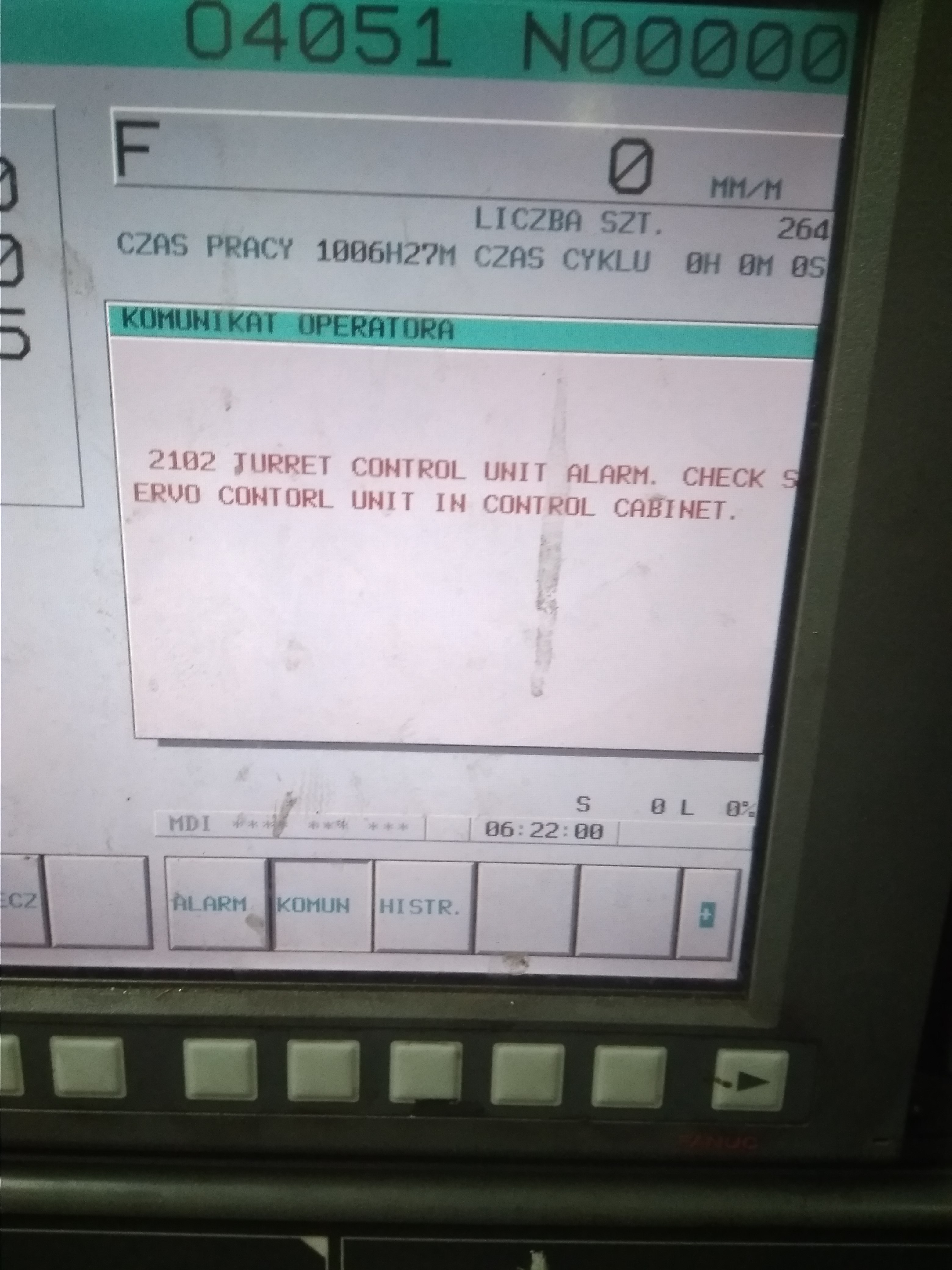

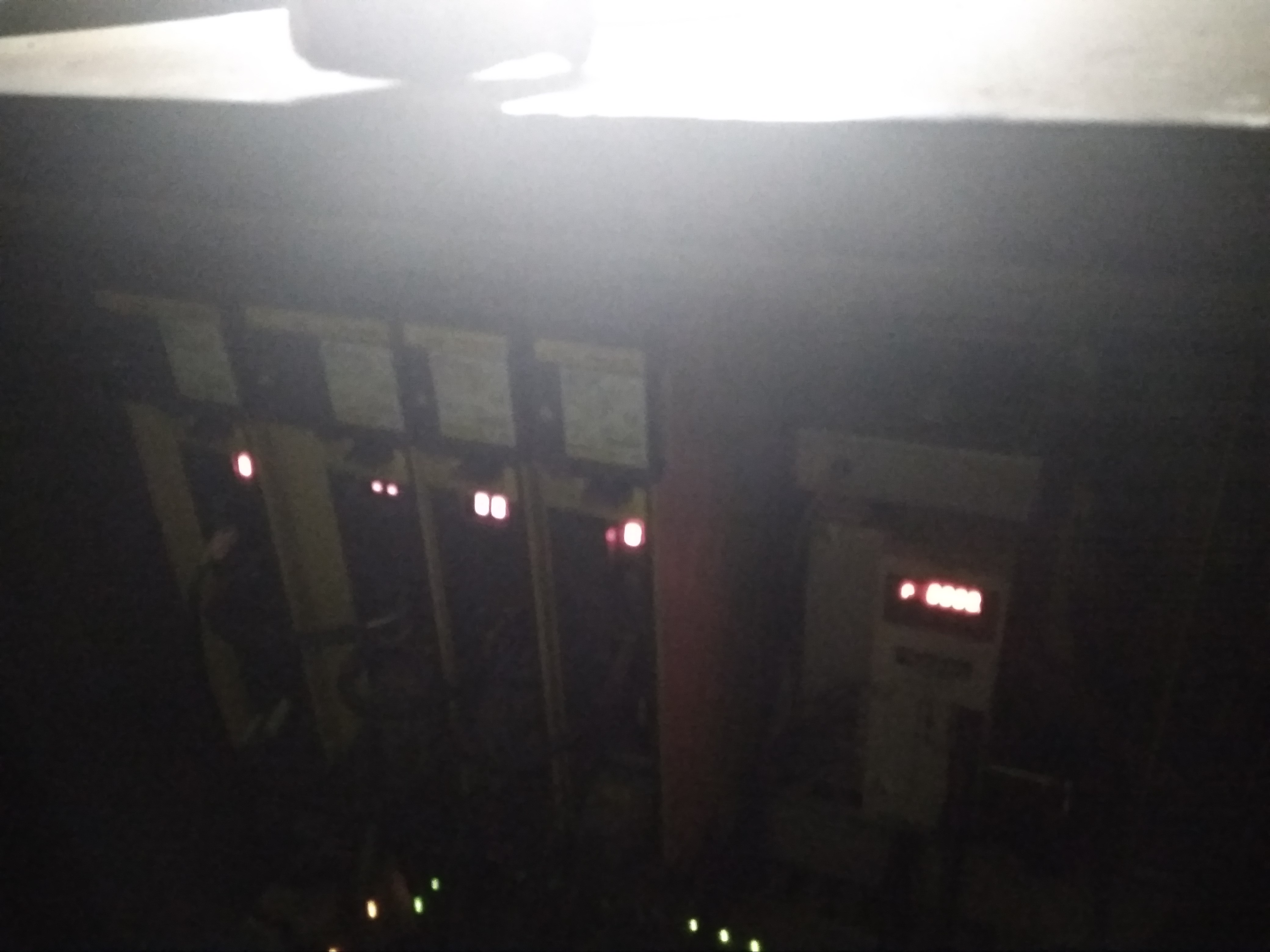

Mamy problem z fanuc'kiem. Poczatkowo wyskoczył nam alarm, żeby wymienic baterie(maszyna nie chciała w ogołe ruszyć), tak też więc zrobiliśmy z tym, że nie było to odrazu, bo jakoś po 5-6 dniach dopiero wymienilismy baterie na wlączonej maszynie. Po wymianie komunikat o słabej baterii znikł lecz przy próbie uruchomienia programu wywaliło nam alarm "2102 Turret Control Unit Alarm. Check Servo Control Unit in Control Cabinet". Przesyłam zdjęcia podglądowe zarówno z pulpitu jak i ze skrzynki elektrycznej.
Ktoś może spotkał się z tym alarmem i wie jakie są procedury postępowania? Coś siadło? Maszyna straciła dane?
Z góry dziękuję za kazdą pomoc, maszyna stoi i nie wiemy co robić

Zerknij tu allarm-2102-t19362.html
Sprawdź czy wszystkie wentylatory się kręcą... To tak na początek

Post który podałem wcześniej już widziałem, sprawdziłem wentylatory i wszystkie się kręcą, o ile znalazłem wszystkie ktore sa wbudowane. Może ktoś coś więcej wie na temat tego alarmu?

W środku w napędach też masz wentylatorki aby się do nich dostać trzeba rozebrać napęd. Co wyświetla się na napędach jakie cyfry?
