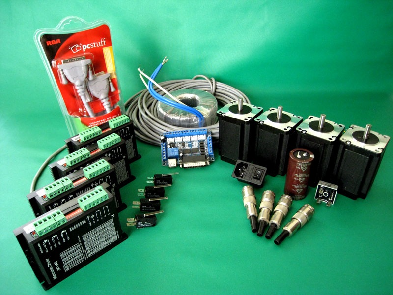

Przy wyborze wariantu liczy się jeszcze rachunek ekonomiczny - mniej podzespołów nie oznacza taniej.
Do maszyny którą buduje Kol welesoft w zupełności wystarczy zestaw cnc z alleg....który kosztuje 1500 zł , wtedy w osi "Y" będą pracowały dwa silniki po 4 Nm , śruby sprzęgnięte paskiem.
Można oczywiście zastosować większy silnik, Nema32 - 8 Nm i napędzać obie śruby "Y" za pośrednictwem paska.
Koszt: zestaw cnc dla osi "X , Z" ok. 850 zł + dla osi "Y" silnik Nema32 - 8 Nm + sterownik +zasilacz , koszt ok. 750zł.
Razem 1600 zł , czyli dokładamy do interesu 100 zł.
Odrębny zasilacz 60-70V jest potrzebny ponieważ napięcie 40-45V wystarczające dla silników Nema24 będzie za niskie dla silnika Nema32. Silnik będzie "leniwy" i mało dynamiczny.
W przypadku stosowania dwóch silników "Y" , należy w setupie Mach3 ustawić równoległą pracę - takie same sekwencje impulsów dla obu sterowników "Y"

Losowe ustawienie silników przy starcie (czyli np. jeden pójdzie krok w jedną stronę, drugi w drugą) to w praktyce żaden problem. Przekoszenie z tego powodu i tak będzie nie większe niż 0,05mm. Groźne jest co innego, policzmy: załóżmy, że mamy śrubę 1605. Silnik 4Nm na promieniu 8mm działa siłą 500N. Przełożenie na śrubie wyjdzie około 10, więc silnik będzie pchał bramę z siłą 5000N (w praktyce nieco mniej z powodu sprawności takiego napędu). Ale jeśli jeden silnik stanie z dowolnego powodu, np. urwanie przewodu, awaria sterownika, to nawet 4000N działające na drugim końcu może spowodować pogięcie konstrukcji. A jeśli przewód dir przy jednym sterowniku się urwie, to w ogóle masakra, bo może dojść do sytuacji, że silniki będą ciągnąć w przeciwne strony. Dlatego właśnie wspominane wcześniej dwie zębatki i pasek łączący obie śruby są bardzo wskazane. Jeśli koła będą miały wspomniane 60 zębów, to nawet pasek HTD 3M o szerokości 9mm da radę. Przy normalnej pracy praktycznie przez cały czas będzie biegał "luzem", a w sytuacji awaryjnej te 140N go nie zerwie, a o to tylko chodzi.
