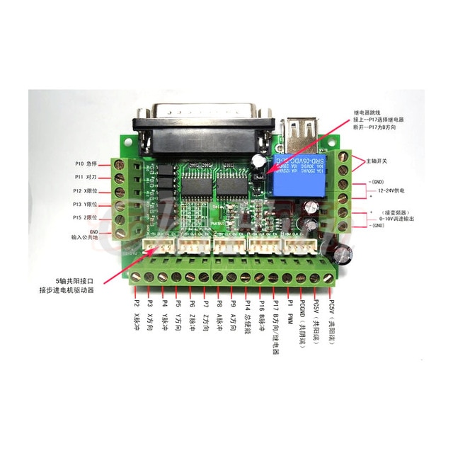

Cześć,
Mam problem ze zbyt dużą zwłoką czasową podczas wyłączania palnika w moim ploterze plazmowym. Na końcu każdego palenia lub po ręcznym wciśnięciu przycisku wyłączania palnika w Machu3, przekaźnik przełącza się dopiero po około 1-2 sekundach. Jest to problem tylko po stronie płytki sterownika na której jest przekaźnik, ponieważ sprawdzałem na różnych wersjach Macha3 i różnych komputerach, w SheetCamie czasy ustawione na 0.
Sterownik to chińczyk pokazany na zdjęciu poniżej, sterowanie po LPT.
-Czy pracuje ktoś na takim sterowniku i wie jak zniwelować ten czas?
-Ewentualnie czy jest ktoś w stanie poinstruować jak wpiąć osobny, inny przekaźnik w dany pin LPT.
-Ostatecznie czy poleca ktoś inny sterownik gdzie czas przełączania jest natychmiastowy?

A próbowałeś podpiąć pod inny przekaźnik na tej płytce ?

a wyłączyłeś opóźnienie wyłączenia wrzeciona w Machu

Z tego co widzę to jest tylko jeden przekaźnik na tej płytce.
W którym miejscu wyłącza się to opóźnienie w Machu? Nie wiedziałem o takiej funkcji

Post napisał: freerad » 30 sty 2019, 22:00
A tutaj wszystko ma byc na zero

freerad Dzięki :!: Rewelacja, teraz działa natychmiastowo :)
