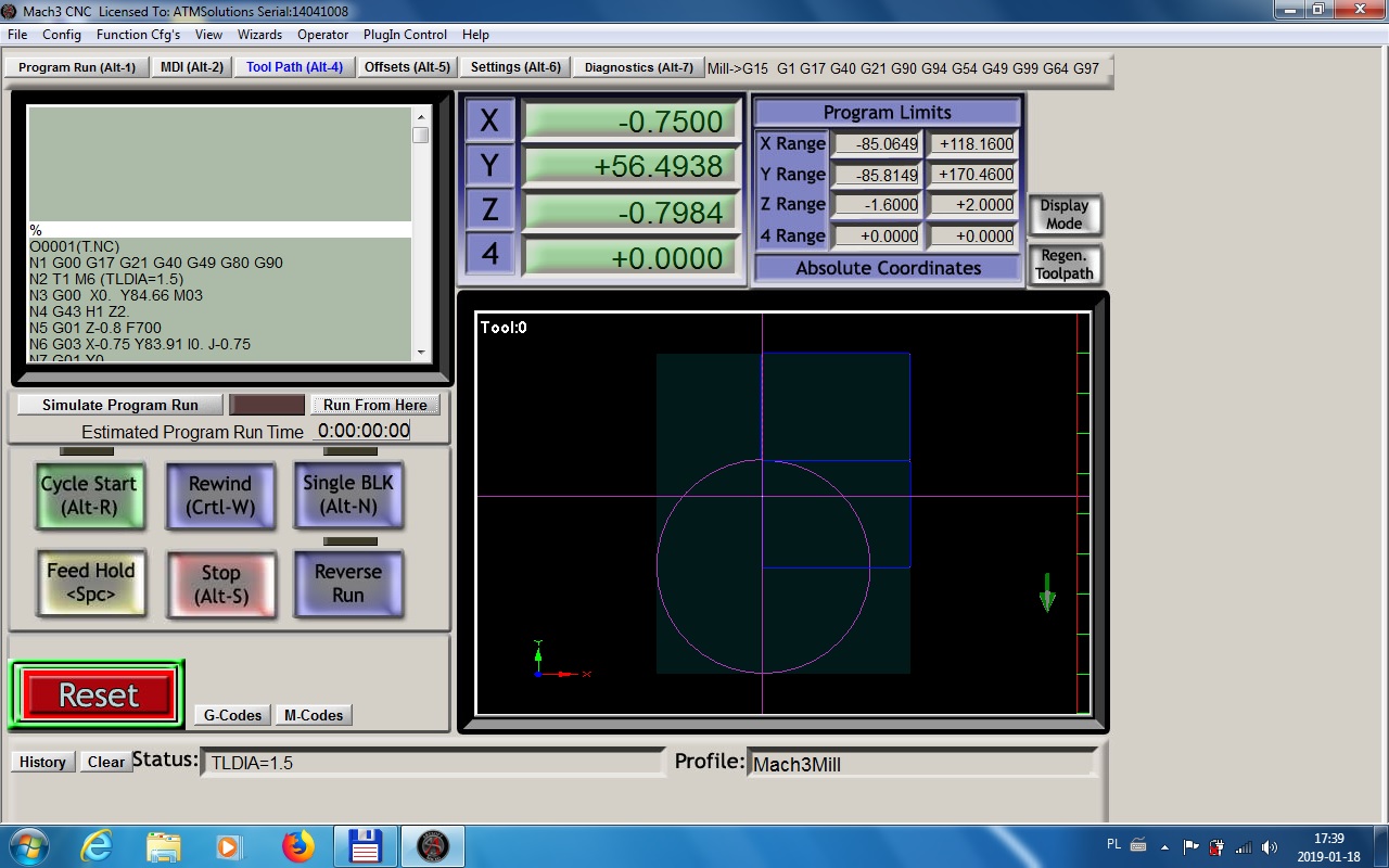

mam drażniący problem z oprogramowaniem Mach3, chodzi o to, że program dodaje dodatkowy kształt do załadowanego g-codu, jest to najczęściej jeden okrąg, a bywa, że są i dwa lub więcej. Problem na pewno nie leży w g-kodzie, bo na innym stanowisku z tą samą wersją oprogramowania wszystko jest jak należy. Skutkuje to tym, że zamiast np. frezować dwa prostokąty, frezowany jest jeden, a następnie frezowany jest okrąg, którego w g-kodzie w ogóle nie ma. Aby to zobrazować dołączam screen z programu. Widać tam opisaną sytuację. Skąd bierze się ten okrąg?
Myślałem, że być może system na laptopie jest temu winien, ale po przeinstalowaniu i zainstalowaniu na nowo programu Mach 3 jest nadal to samo.
Wczytując g-cody, które kiedyś działały jak trzeba, teraz jest z nimi właśnie taki problem.
Bardzo proszę o pomoc, bo moje możliwości wyczerpały się już w tym temacie.

Przegraj profil Macha z maszyny na której działa na maszynę gdzie masz problemy. Jeśli są to różne maszyny to nie uruchamiaj programu ale podgląd ścieżki już Ci powie czy problem leży w ustawieniach Macha.

Jak byk jest G3 to robi okrąg. Pytanie jak jest ustawione opisywanie IJK dla G2 G3. Wynika ze każda maszyna ma inne. Sadzę że to zaokrąglenie narożnika.
Ktoś nie zna g-kodów baa nie ma podstaw tylko klika i czeka na efekt.
https://warp9td.com/index.php/faq/faq-g ... irdCircles
https://rick.sparber.org/ARC.pdf

k-m-r1 pisze:Jak byk jest G3 to robi okrąg. Pytanie jak jest ustawione opisywanie IJK dla G2 G3. Wynika ze każda maszyna ma inne. Sadzę że to zaokrąglenie narożnika.
Trafnie stwierdzona przyczyna problemu. Należało w "General Config..." zmienić ustawienia parametru IJ Mode z Absolute na Inc i to wszystko. Dziwne tylko, że ten parametr sam się zmienił, bo wcześniej frezowało poprawnie, tzn. pomijało te łuki.
Bardzo dziękuję za pomoc.

Hmm skoro pomijało łuki to chyba nie frezowało poprawnie.
lepi
Posty: 1563
Re: Mach 3 nie frezuje według g-codu, dodaje inny kształt do frezowania
Post napisał: lepi » 19 sty 2019, 12:19
Wcześniej nie pomijało łuków tylko wykonywało je poprawnie. A w to, że "samo się przestawiło" naprawdę trudno uwierzyć.
