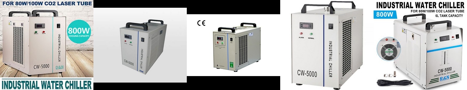

Co do chillerów CW-5000 / CW-5200 to warto zwrócić uwagę czyj to produkt. Oryginalny to S&A - inne to ich klony - i są wśród nich lepsze i gorsze.
5000 jest zdaje się do max 100-120W a 5200 do wyższych mocy. Same CW-5000/5200 też mają kilka pod-modeli i niektóre są przeznaczone do laserów - i tu jest rozróżnienie czy jednego czy dwóch z osobnymi obiegani a inne np. do chłodzenia wrzecion we frezarkach przemysłowych.
Tu masz obrazek z rożnymi CW-5000 - niektóre są podobne, inne mniej.
Technicznie ten oryginalny jest z pewnością ok - a inne... trudno powiedzieć bez dokładnego porównania wydajności chłodzenia obu modeli. Może w jednym zakładzie co głównie graweruje laserem 80W spoko starczy - a w drugim gdzie się tnie na okrągło drewno 8mm przy pełnej mocy - i pomieszczenie jest ciepłe - to może już niekoniecznie.
