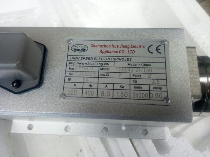

Zakupiłem wrzeciono jak na zdjęciu :
Różnica miedzy moim a tym na foto to ostatni parametr na tabliczce od prawej ( u mnie jest COS 0.75)
Oraz falownik 2.2kw SANYU
http://falowniki-instrukcje.pl/wp-conte ... 000-pl.pdf
zmieniłem parametry w falowniku :
P105 = 400
P110 = 400
P106 = 120
Nigdy nie miałem do czynienia z falownikami , więc proszę o weryfikacje szanowne forum , czy mogę bezpiecznie podłączyć wrzeciono do falownika i uruchomić ( nie chce nic na tzw. "dzień dobry" spalić )
