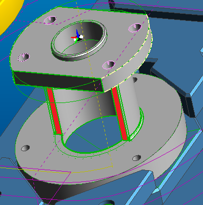

Mam do obrobienia powierzchnię zaznaczoną na czerwono. Półfabrykatem jest toczony wałek. Podcięcie wykonywane jest na tulejce powstałej po toczeniu.
Dobrany frez tarczowy fi100, z maksymalnym podcięciem 23 mm. Szerokość skrawania 12 mm. Problem polega na tym, że wszystkie moje kombinacje kończą się na tym, że generuje mi ścieżkę nie taką jak powinien. Sądzę, że moim problemem jest cecha jaką wybieram. Próbuję obrabiać z bryły, powierzchni i za każdym razem unika mi obrobienia tej powierzchni w linii prostej stosuje owale. Czy mógłby ktoś pomóc. Niestety moja wersja studencka nie otwiera plików z komercyjnych programów więc nawet nie mogę obejrzeć przykładu zamieszczonego wcześniej.
Bardzo proszę o pomoc.

podeslij model
i jaka masz wersje EC ?
po co CI cechy sciagnij sobie profil i podejesz wysokosci uwzgledniajac wysokosc freza tarczowego i lecisz w doł sciezka po sciezce.
szerokosc freza 12 mm to pierwsze ciecie bedzie pełne a pozniej np po 10 mm przeciwbieznie

Wersja studencka 2010 R1. Ogólnie to jestem samoukiem i nie wiem czemu, ale Edgecam nie łapał mi wszystkich krawędzi. Jakoś dziwnie pokazywał je, ale dałam radę
. Trochę nagięłam sprawę, ale liczy się efekt.
Dziękuję bardzo za trafną podpowiedź.
Tak jak napisałeś stworzyłam profil, ale tym razem płaski a nie całej wyciętej tulei, bo w końcu mam obrobić płaski profil i to był klucz do sukcesu.
Jeszcze raz dziękuję.
