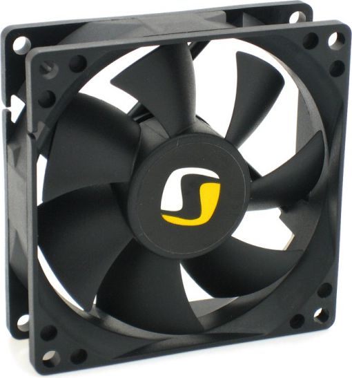

Jestem na etapie budowy skrzynki sterowniczej do mojej maszyny cnc.
Sterownikiem ma być piko cnc , chciał bym w niej zamontować wentylatory komputerowe średnicy 80mm.
Łącznie 4 szt po dwa na wlot , po dwa na wylot powietrza.
I tu moje pytanie, jak je podłączyć do sterownika żeby bo włączeniu szafy sterowniczej wentylatory się uruchamiały.
Jak je podłączyć, czy muszą mieć osobne zasilanie itp.:
Fajnie jakby ktoś z kolegów wrzucił chociaż odręczny schemat podłączenia.
Poniżej zdjęcie z parametrami takich wentylatorów.
Dziękuję.
Wymiary (mm): 80x80x25
Ilość obr./min.: 1400
Głośność (dB/A): 13,9
Przepływ powietrza: 27,9 CFM (47,43 m3h)
Łożysko: FDB (Fluid Dynamic Bearing)
Napięcie: 12V
Natężenie: 0,16A
Wtyczka: 3 pin, kabel w oplocie

Pod zasilacz płytki Piko.
Jak masz na 24 V to połącz je szeregowo po dwa. Żółtego nie podłączaj.

"Pod zasilacz płytki Piko.
Jak masz na 24 V to połącz je szeregowo po dwa. Żółtego nie podłączaj."
Wielkie dzięki RobWan ,tak zrobię.
